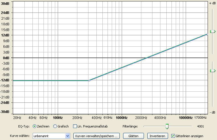

Vielleicht reicht ja eine Notlösung mit Audacity? Du (nicht ich :) ) fügst die Stereospur zu Mono zusammen, unter "Effekte" Equalizerkurve zeichnen und OK drücken, Low Pass Filter auf 4000 Hz und OK, zum Schluß Verstärken auf 0 db. Zum Exportieren als mp3-Datei muss der Lame-Encoder von http://lame.buanzo.org/#lamewindl installiert werden. Als m4a-Datei klingt's noch etwas klarer, braucht dann ffmpeg.

Klasse, Vielen Dank auch für die Grafiken!. Werde ich sofort probieren.
