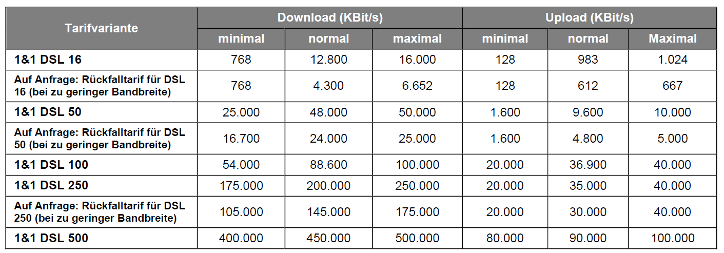

Neben der gern gemachten Verwechslung von Bit und Byte noch ein Wort: Du bezahlst nicht für 50 Mbit/s, sondern für bis zu 50 Mbit/s. Der exakte Bandbreitenkorridor ist in der Leistungsbeschreibung von 1 & 1 angegeben.
Das ist kein böser Wille der Anbieter, sondern schlicht und ergreifend Physik. Es ist unmöglich, vorher exakt zu bestimmen, welche Übertragungsrate bei dir anliegen wird. Hinzu kommt, daß man nicht drölfzig Milliarden Tarife für 25,2 Mbit/s, 25,3 Mbit/s, 25,4 Mbit/s … 249,9 Mbit/s verwalten kann, sondern auch, daß eine Preisgestaltung für die höchsten Tarife ihre Bucher übermäßig benachteiligen würde. Wenn 250 Mbit/s z. B. 25 € kosten, müßten 50 Mbit/s nur 5 € kosten – das ist nicht wirtschaftlich zu betreiben.
