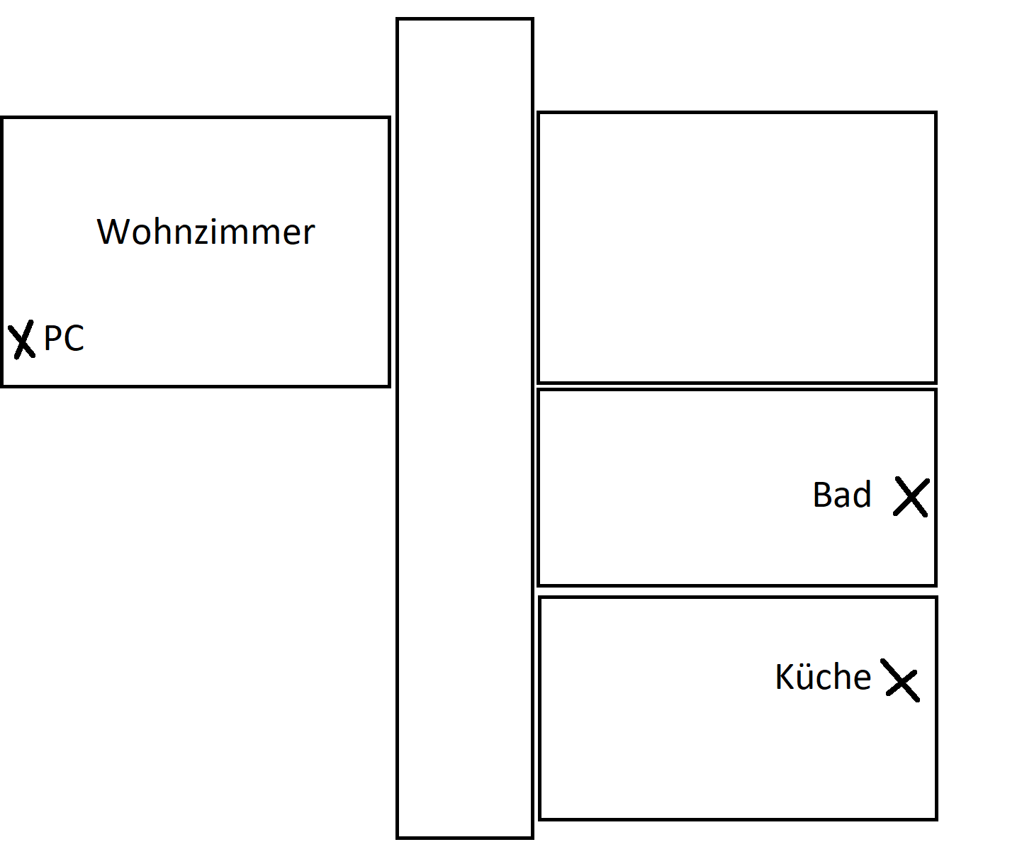

folgende Situation. Das ist meine Wohnung:
PC steht leider so weit wie möglich entfernt von den X Positionen in Bad und Küche, an denen ich mich oft aufhalte, und habe dort dann meine QC 35 II Kopfhörer auf. Leider befindet sich das BT Modul im Kopfhörer auf der rechten Seite, und ich stehe aber mit der rechten Seite jeweils zur Wand, bzw. zum Fenster.
Heißt, genau in diesen Positionen hört das BT Signal auf, es stottert, er schaltet auf low Codecs etc etc.
Jetzt hatte ich bis vor kurzem ein 5m langes USB Adapter Kabel vom PC auf die andere Seite des Wohnzimmers bis zur Tür gelegt und dort einen BT Adapter Dongle drin. Leider hat das die Situation nicht verbessert. Eher verschlechtert, weil sich dieser BT Dongle mit dem Wlan/BT Chip auf dem Mainboard gebissen hat (welches ich in dem Moment gar nicht auf dem Schirm hatte, dass ich überhaupt ein BT Chip onboard habe) und deshalb nach jedem Neustart den BT Treiber neu installieren musste.

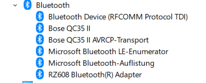

Und was passiert, wenn du den BT Chip einfach dauerhaft im GeräteManager deaktivierst und dann den Dongle verwendest?
Reaktionen: nighteeeeey

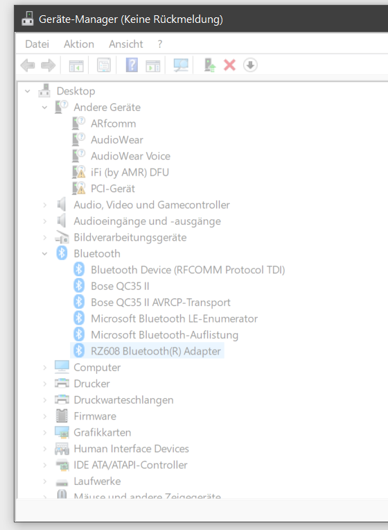

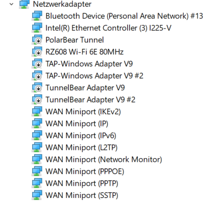

Aber woher weiß ich jetzt, welcher der Onboard Chip ist?
Und was zum Teufel sind diese ganzen Wan Miniport Einträge??!

WAN Miniport == Software von Windows für eingebautes VPN.
Wenn man "0815"-VPNs verwendet, braucht man keine weitere Software, nur das Betriebssystem.
Die TAP-Dinger gehören dazu.
Tunnelbear ist auch VPN.
RZ608 ist der Mediatek-WLAN-Chip von deinem Mainboard.
Heißt du musst RZ608 deaktivieren, damit nur noch der Bluetooth-Dongle funktioniert.

Kannst Du doch killen, die Kiste neu starten und nochmal probieren.
Nebenbei ueberlegst Du woher die gelben Ausrufezeichen kommen da ganz weit oben.

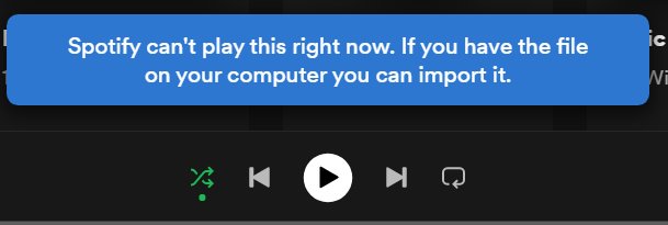

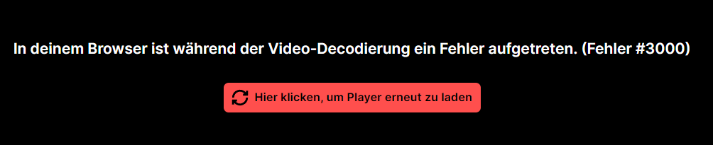

Er sagt verbunden, kommt aber kein Ton raus. Spotify kann gar nichts abspielen.
Twitch stellt sich auch quer :D
Irgendwas ist hier jetzt gehörig schief gelaufen....

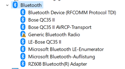

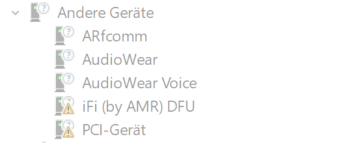

Im GM steht auch nur folgendes
Wen Du mit Wissen nicht überzeugen kannst, den verwirre mit Schwachsinn!
:kuss:
Knutsch hier nicht. 😂
Was das iFi ist wuesste ich fast. PCI-Geraet musst Du selber suchen.
Wegen dem nicht Abspielen.
Schau mal nach auf welches Geraet da abgespielt werden soll in den Soundeinstellungen.
Und da scheint ein Blauzahngeraet den Treiber verloren zu haben oder hat einen Ressourcenkonflikt.
Irgendwie alles etwas krude da bei Dir im Geraetemanager. 🤷‍♂️
