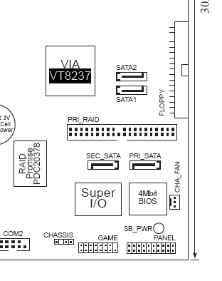

2) Wie funktioniert Raid? Mein Board (ASUS K8V Deluxe) hat Raid, doch weiss ich, außer das man 2 Platten benötigt und das es Raid 0 und 1 gibt, nichts dazu.
Warum hat das Board SATA1, SATA2, PRI_SATA und SEC_SATA als Anschlussmöglichkeiten für eine SATA Platte? Wo muss ich die Platte wann anschliessen?

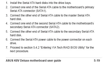

Im K8V Handbuch ist die Prozedur Einrichtung eines S-Ata Raid0 genau beschrieben. Danach kannst Du den Promise 20378 oder den VT 8237 nehmen. Welcher nun besser geeignet ist kann ich nur raten:
Ich würd den VT 8237 nehmen, weil über den Promise 20378 auch die P-Ata (Platten, Brenner, etc.) laufen.
Im K8V Handbuch suchste die entspr. Seiten und druckst sie aus, auch mit wenig engl. Kenntnisse sollte die bebilderte Anleitung verständlich sein, kannst aber gerne nochmal nachfragen.

Ab 5.4.1 Seite 5-19 ist die VT8237 Installprozedur für S-Ata Raid0 beschrieben.

Neu, und deshalb etwas verwirrend für Marcus, und auch für mich, ist die Möglichkeit, auf dem K8V Deluxe zwei verschiedene Controller und vier Anschlüssen benutzen zu können.

Der Promise 20378 RAID Controller hat zwei serielle ATA- und einen parallelen Anschluss mit RAID 0, RAID 1 und RAID 0+1 Funktionen, während der VT 8237 RAID-Controller zwei weitere serielle ATA-Anschlüsse für RAID 0 oder RAID 1 Funktionen liefert. Das K8V ist die ideale Lösung, um die Festplattenleistung und den Schutz von Datenbackups ohne Kosten für Add-on-Karten zu verbessern.
Dann sollte man auch beide benutzen können.
Es bedeutet doch das man 4 SATA Platten anschließen könnte und zusätzlich 2 IDE Platten im Raid benutzen könnte.

Platten auf S-ata 1 und 2 anschließen, booten und im Bios das Array erstellen.
Wenn das steht, solltest Du beim nächsten Booten kurz ein Anzeige haben, daß mit dem Array alles ok ist, so ists jedenfalls bei meinem Board.
