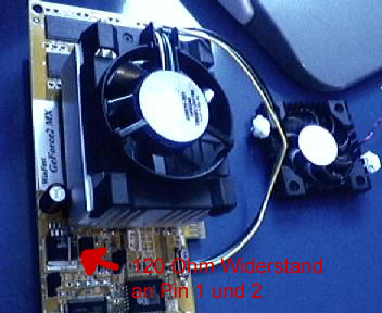

GPU-Takt der Leadtek gf2 mx durch anheben des GPU-Spannung von 2.0 Volt auf 2,5 Volt von 175 auf 265 erhöht
(Kein Witz)
Mit einem Celi 600 Kühler versehen
