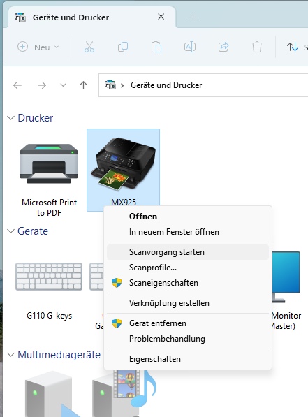

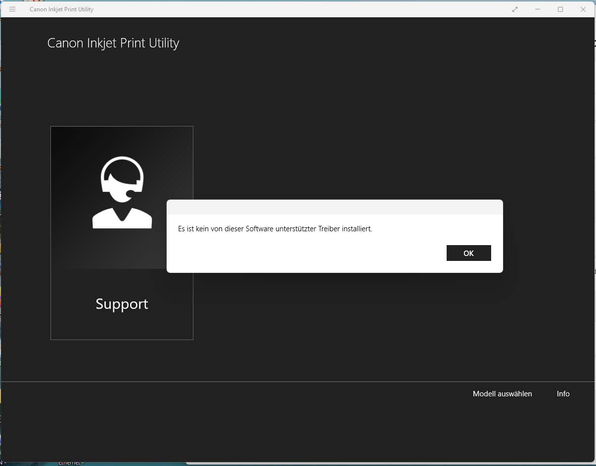

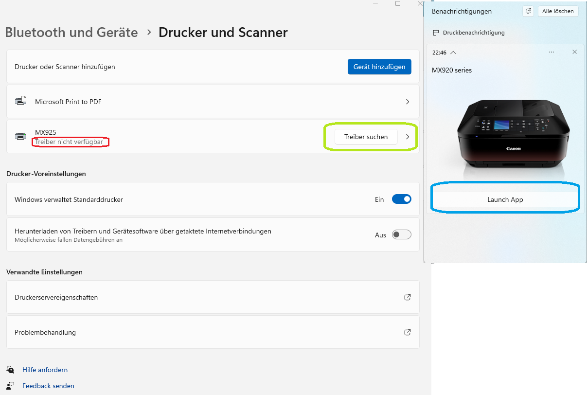

Bei meinem Canon Pixma MX925 (WLAN) ist es auch so, dass nach dem manuellen "Hinzufügen" des Gerätes der Treiber nicht verfügbar ist. Eine Benachrichtigung mit "Launch App" bringt ein Canon Inkjet Print Utility hervor, welches auch nur meinte, dass "kein von dieser Software unterstützter Treiber installiert" wäre. Der Scanner funktionierte, nur drucken ging nicht.
MX925_Treiber-nicht-verfügbar.png MX925_2_kein-unterstützter-Treiber.png MX925_3_Geräte-und-Drucker.png

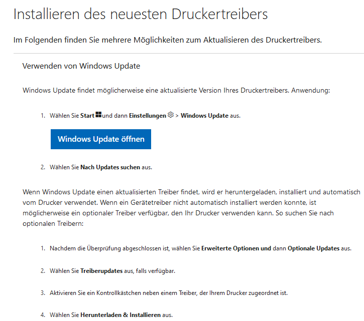

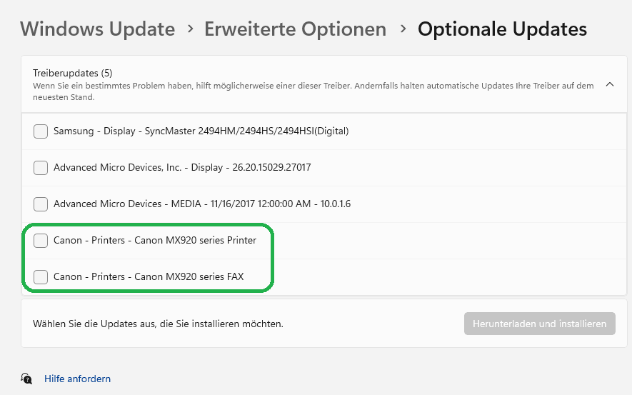

Nach "Treiber suchen" öffnete sich aber eine Seite mit dem MS-Tipp zum Herunterladen und Installieren der neuesten Druckertreiber - Windows 11/Windows 10, und hier heißt es gleich auf Nummer
  1. Verwenden von Windows Update (mit Beschreibung wie's geht)
    Du hättest also wahrscheinlich nur noch Windows Update öffnen, und die Optionalen Updates installieren müssen, die die hier angeboten werden. Ohne "Download" geht's aber auch hier nicht, denn irgendwo muss der Treiber ja her kommen, wenn er noch nicht integriert ist. ;)

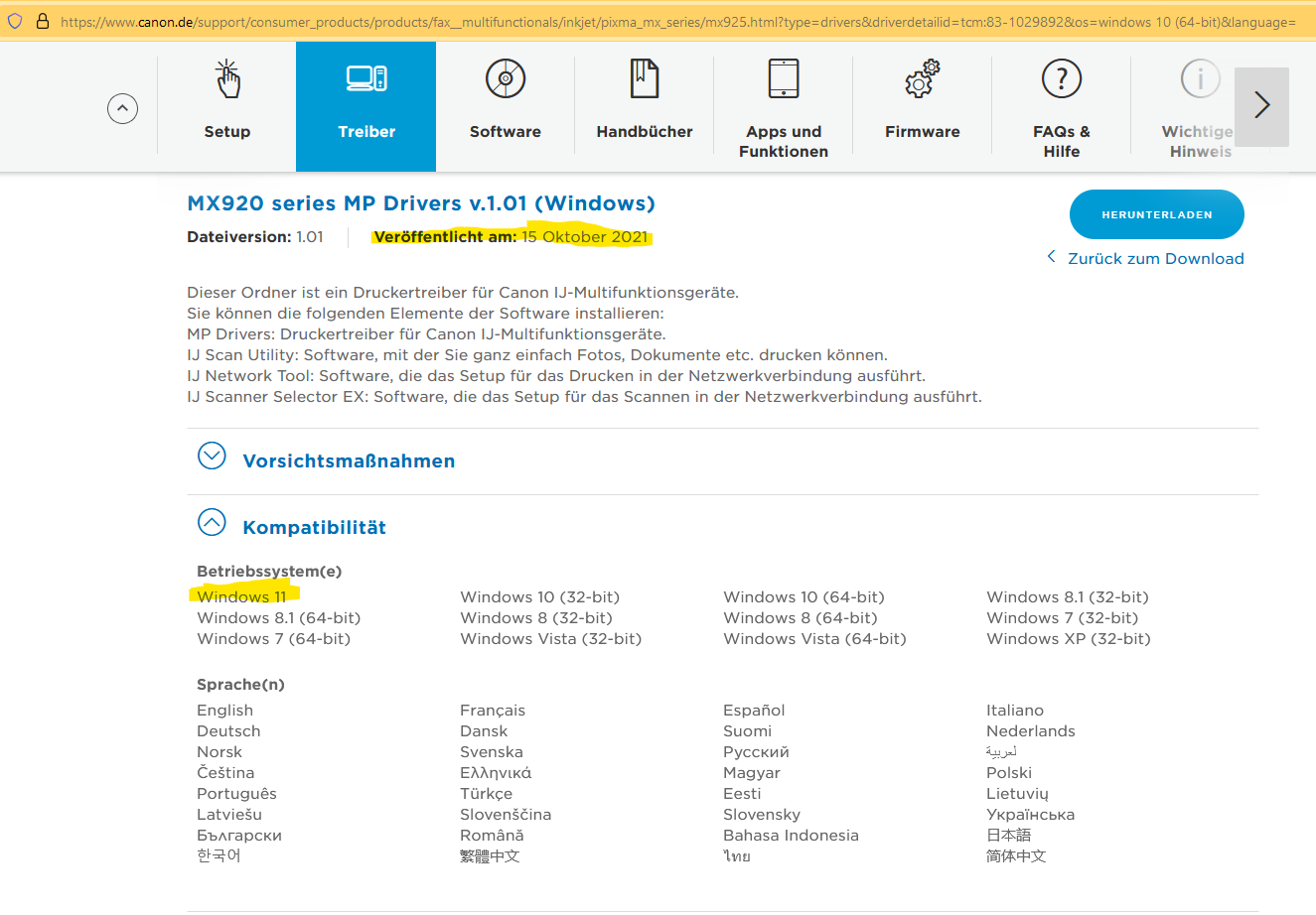

    Fall es für deine Drucker hier nichts gibt, z. B. weil die zu alt, und für Windows 11 nichts im Update-Katalog von MS ist, gäbe es noch die beiden Alternativen:
  2. Installieren der mit dem Drucker gelieferten Software
  3. Treiber von der Website des Drucherherstellers herunterladen und installieren.

Das wird es wohl gewesen sein. Ich habe danach sogar über Windows Updates suchen lassen aber ohne Erfolg. Daran habe ich nicht gedacht (optionale Updates).
