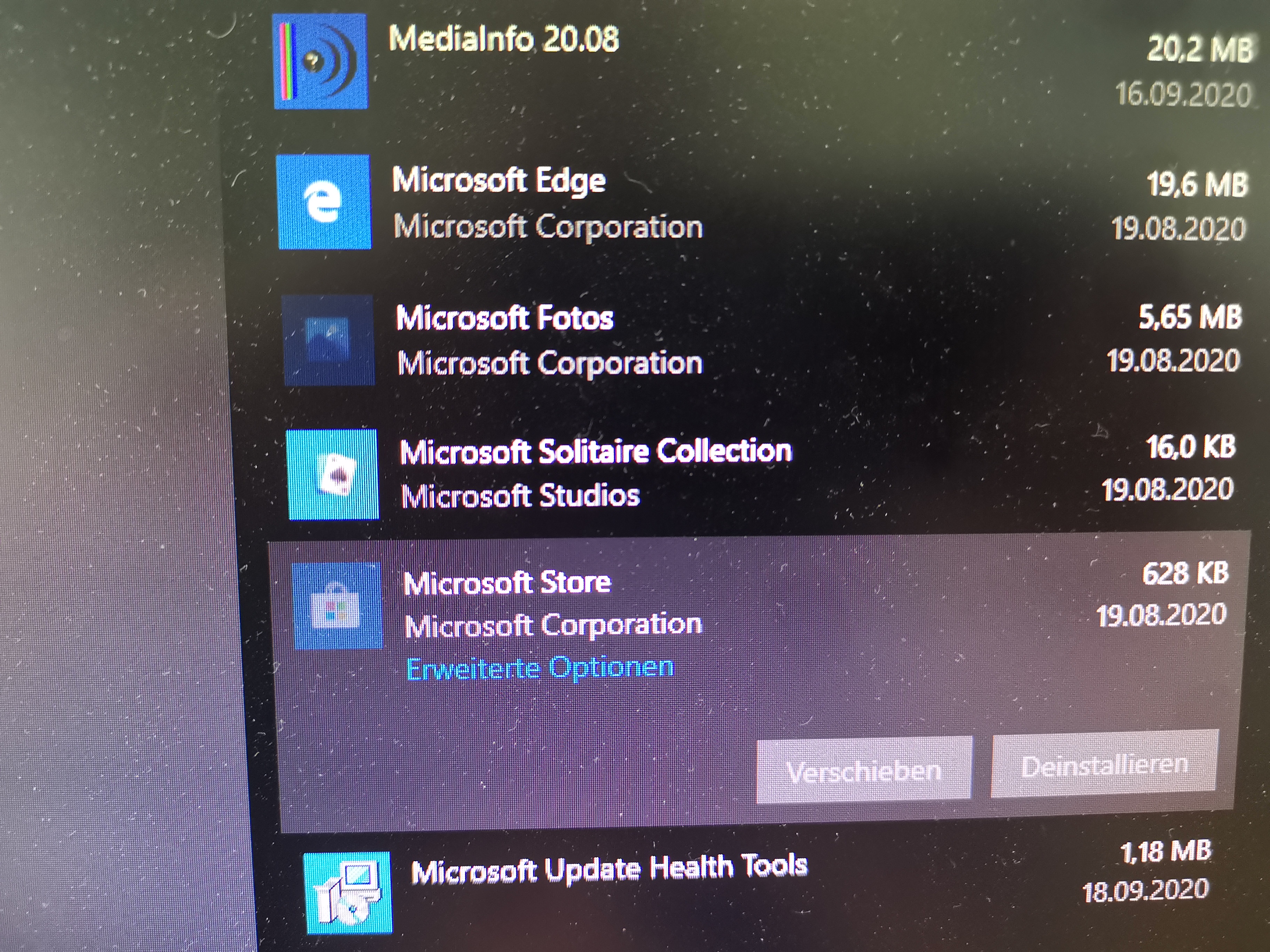

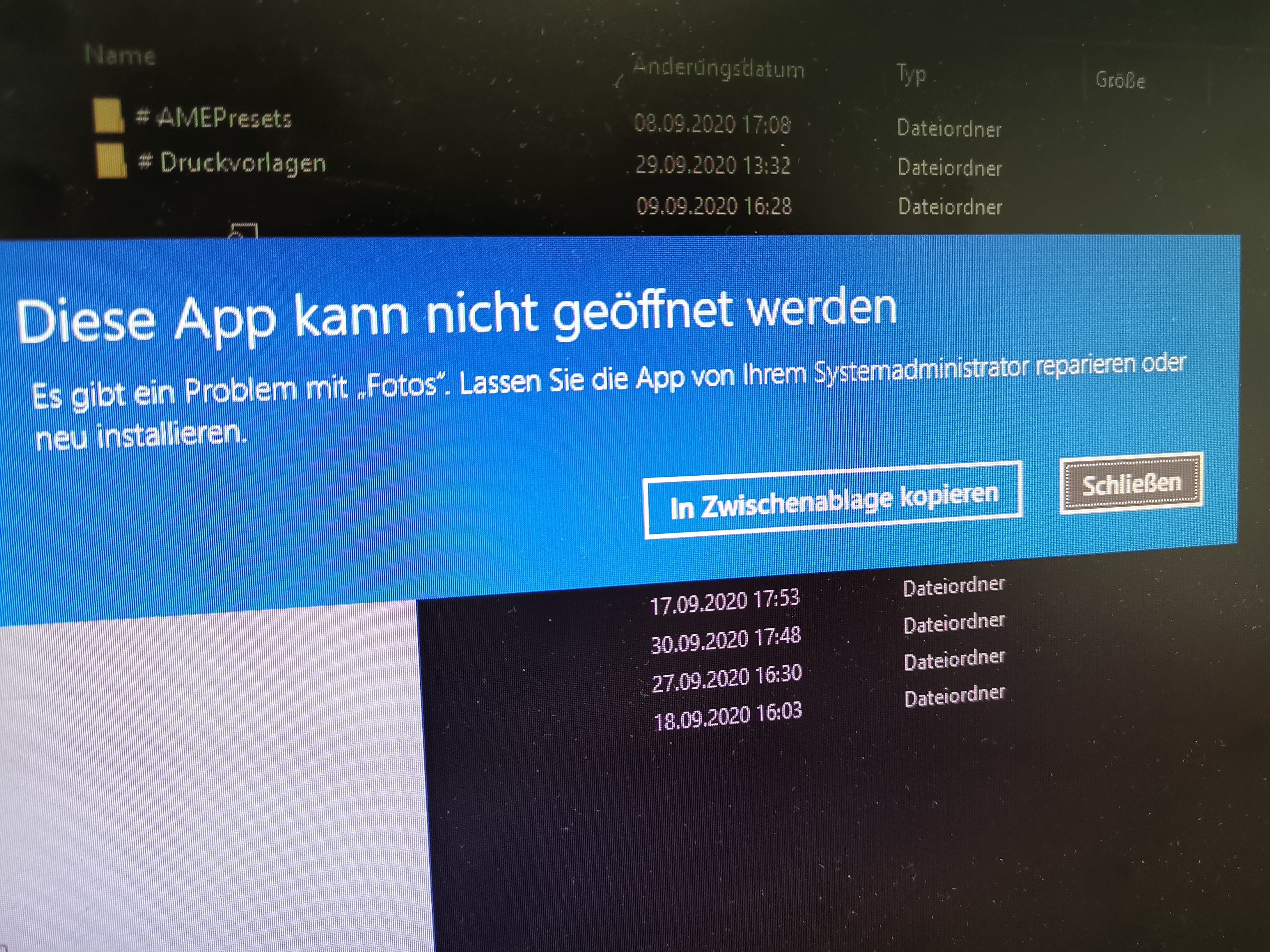

ich habe an 3 identischen Windows10 1909 System, laut Kunde ist das Problem von Heute auf Morgen passiert, auf die WindowsApps (Store, Fotos, Ausschneiden & Skizzieren etc) nicht mehr starten - sowie ich das sehe, alles was über den Store installiert werden kann. Beim starten kommt die Meldung ausm Anhang und auch sind diese gräulich hinterleget unter Programme (Siehe Anhang). Eine Reparatur ist nicht möglich und auch die Neuinstallation via Powershell scheitert. Es ist jetzt erstmal nicht weiter tragisch, da ich ein HDClone Image des System habe. Aber trotzdem würde ich dem Problem gern auf den Grund gehen. Vielleicht hat ja jemand eine Idee.
