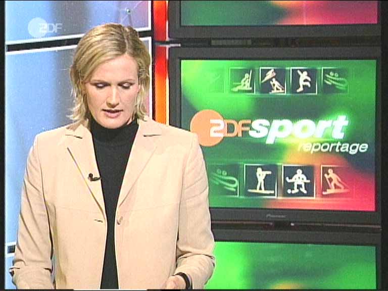

Hier ein Snapshot von ZDF,
nicht ganz so deutlich,da von BMP auf
jpg umgewandelt.
mfG bennue
