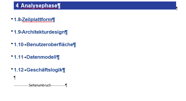

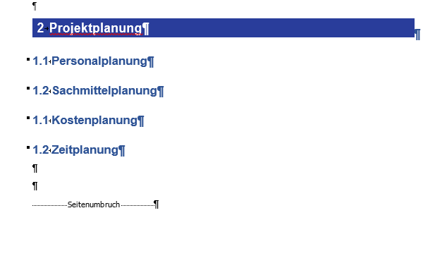

ich habe in Word eine Listen Ebene definiert und meinen Formatvorlagen (Überschriften) jeweils eine Zugewiesen.
dabei habe ich jetzt folgendes Problem:
1. Die Oberste Ebene taucht nicht in der Navigation auf
2. Die Zweite und dritte Ebene übernehmen die Zahl der 1. Ebene nicht
Zusätzlich passiert auch noch, das nach manchen neuen Überschriften der Ebene 1, die Nummerierung der Ebene 2 wieder bei 1 anfängt, manchmal aber auch nicht.
Die Zahlen für die Nummerierung der Ebene 1 werden übrigens überall gesetzt.
Woran liegt das ?
Danke für eure Hilfe.
