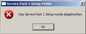

Wie im Betreff schon steht kann ich SP1 für XP nicht installieren.
Setup dekomprimiert/überprüft die Dateien, dann klick ich auf weiter etc und schon schmiert er ab (siehe Screen) ohne das ich was mache! Manchmal schließt es sich auch direkt nach dem Dekomprimieren :rolleyes:
Hat jemand ne Idee?
Danke im Voraus

Entweder keine gekaufte Version oder mit Antispy Einstellungen vorgenommen.

XP ist original! Mit AntiSpy hab ich tatsächlich rumgespielt aber wo genau soll dort der Fehler sein?

Du hast warscheinlich den Taskplaner deaktiviert. Den musst du wieder aktivieren. Gehe dazu zu Dienste, suche den Taskplaner und ändere den Starttyp auf Automatisch.

Nee, Taskplaner-Service ist gestartet!
Mir ist noch was aufgefallen: Und zwar läuft die Maus recht schwerfällig wenn Setup geöffnet ist. Komischerweise speichert das Setup die Files temporär auf F:
Wieso ausgerechnet F: ? Ich mein, ich hab zwar nen F-Laufwerk aber normalerweise speichert er die doch Temporär auf C:\Dokumente und Einstellungen\... etc

Neenee, Windows Setup für das SP1 kopiert immer auf die Partition wo am meisten Platz ist.
Nun zu deinen Problem, setzt mal alle Einstellungen die du mit Antispy verändert hast zurück. Denn ich hab mir schon mal NUR durch XPAntispy mein OS zerschossen. :(
Starte danach mal den Kryptografiedienst, dann sollte es eigentlich gehen.

Mit dem Zurücksetzen der AntiSpy-Einstellungen hat's geklappt!! *uff*
