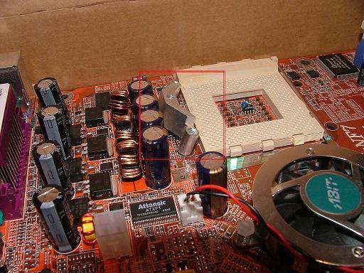

hier hab ich mal noch ein bild um besser zu zeigen um was es sich handet
und wenn ich nun die schrauben unter dem board für diese halterung anziehe passt sie schon noch etwas besser rein aber es gibt einen sehr starken druck auf den kondensator links.

Und mit 'nem bisschen Elko verschieben gewinnst du auch keine mm oder? :rolleyes: *hoff*
hmm vielleicht einen halben mm oder so
problem ist halt das das untere ende vom elko dann ja noch weiter in richtung sockel wandert

Ich hatte aber das gleiche Problem wie du, bei mir war auch n Kondensator bei der Halterung im Weg. Ich hab den Kondensator dann einfach ganz vorsichtig zur Seite gebogen, eben gerade soweit, das die Halterung gerade war und gepasst hat. Wenn du das geschafft hast, musst du aber nochmal n Stück von dem Haltesteg des Kühlers, der mit der Halterung auf dem Mainboard verschraubt wird, absägen weil der Haltesteg zu lang ist und da dann nochmal n Kondensator im Weg ist.

bei mir ist es immernoch etwas schief bei gebogenen elkos
wäre echt cool wenn du mal ein bild von deiner halterung posten könntest :D
Also wenn du die kleine Halterung da meinst die du mit dem Mainboard verschrauben musst, das hab ich echt nur durch wegbiegen des Elkos hinbekommen bzw. eben durch das festschrauben der Halterung dann hat sich der Elko doch n Stück weggebogen. Der liegt zwar nun sehr eng an der Halterung an, aber das Board usw.. funzt noch :D

mir ist nun eingefallen
ob man nicht einfach auch die blaue halterung und die silberne die bei mir eben klemmt tauschen kann
denn die blaue die normal rechts vom sockel liegt passt links zwischen den elko und sockel
gibt es da irgendwas warum man das nicht tauschen darf?
hat eventuell jemand die beiden halterungen mal getauscht und erfahrung damit gemacht?
Hmm ich glaub da war was. Wenn du die vertauscht, dann passt irgendwas nicht mehr. Das hab ich soweit ich noch weiss auch probiert und dann hat sich der Kühler nicht festschrauben lassen weil die Löcher vom Haltesteg des Kühlers nicht mehr mit denen der Halterung übereingestimmt haben oder irgendwie sowas. Guck einfach mal nach obs geht.
Ok ich habe jetzt einfach mal die beiden mainboardhalterungen vertauscht und nun passt dder kühler auch auf das board
nur ist er halt nichtmehr genau mittig auf dem sockel aber ich teste jetzt mal ob er so läuft
vielen dank an alle ;)
