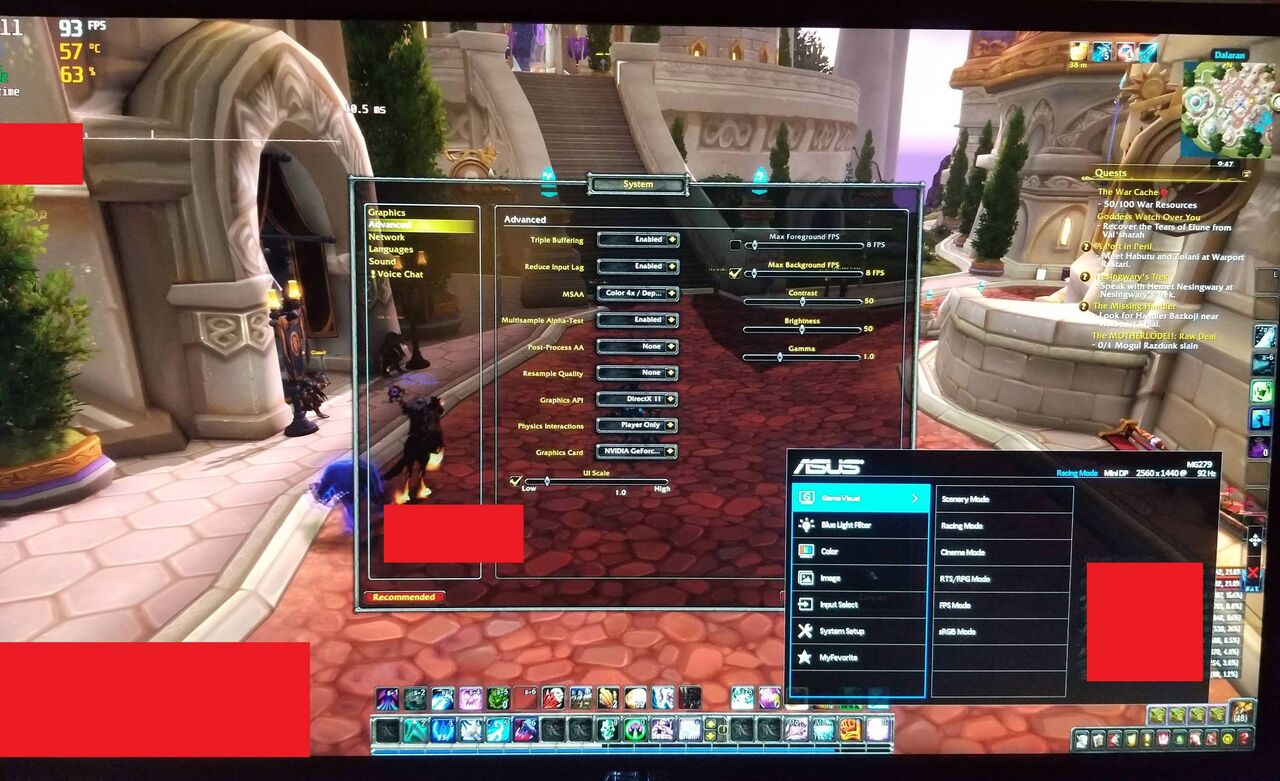

Die Frage, wieso die auf dem offenen Vesa-Standard basierende FreeSync-Technologie zur Synchronisation der Grafikkarten-Framerate und Monitor-Aktualisierungsrate eigentlich nicht auch mit Nvidia-GPUs genutzt werden kann, wurde schon häufiger gestellt. Dass dies auf Desktop-Grafikkarten durchaus möglich ist, bewies nun der Reddit-Nutzer bryf50. Bereits vor einer Woche erklärte er im Forum, wie er durch einen Umweg FreeSync beim Spielen des MMORPGs World of Warcraft mit einer GeForce GTX 1080 Ti – zumindest indirekt – nutzen konnte.
Neben der erwähnten Nvidia-GPU kam im entsprechenden Rechner auch eine Radeon Pro WX 4100 zum Einsatz, an deren Videoausgang ein FreeSync-Monitor angeschlossen war. Startete man nun das Spiel, funktionierte AMDs variable Refreshrate erwartungsgemäß einwandfrei. World of Warcraft erlaubt mit der am 14. August erschienenen Erweiterung „Battle for Azeroth“ in den Grafikoptionen die Auswahl, auf welcher Grafikkarte das Spiel berechnet werden soll. Wurde hier nun die GeForce GTX 1080 Ti ausgewählt, erfolgte die Signalausgabe weiterhin über die Radeon-Grafikkarte; die FreeSync-Funktionalität blieb entsprechend uneingeschränkt bestehen.
