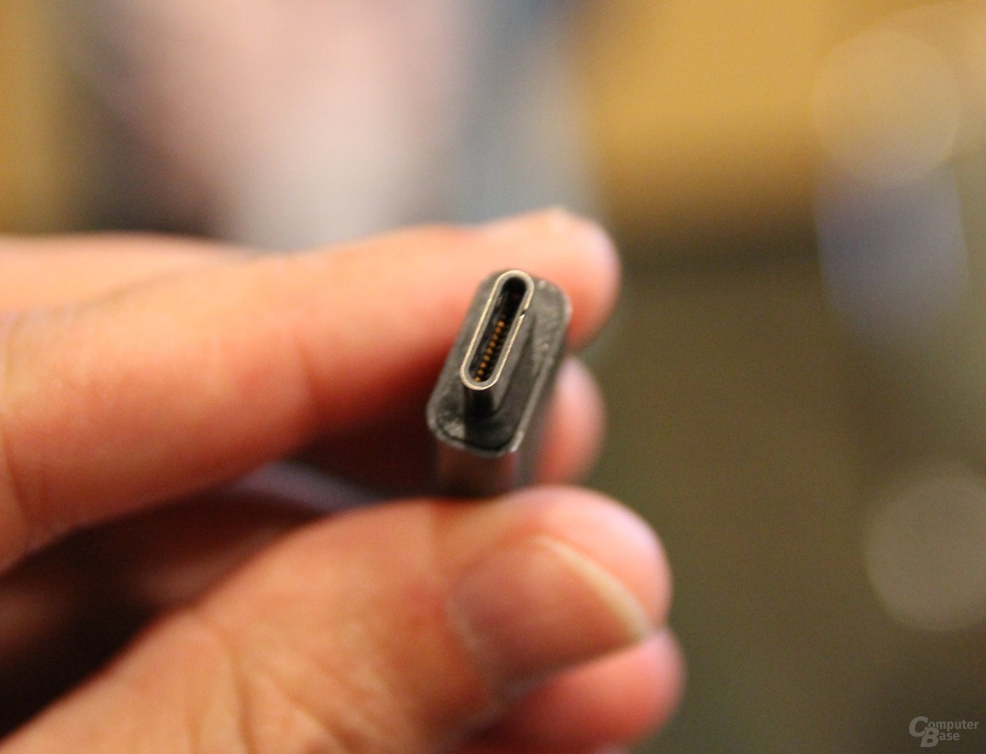

Mittels einiger Entwicklerplattformen vor Ort konnte ComputerBase die neue Mechanik kurz testen. Während die beidseitige Verwendbarkeit sofort ohne Probleme funktioniert und den Einsatz deutlich erleichtert, zeigte sich die vorgesehene Arretierung des Steckers in den Buchsen je nach verwendetem Prototypen unterschiedlich. Während der Stecker in fast allen Buchsen ein wenig einrastet und so zusätzlichen Halt erfährt, war dies bei einem stark benutzten Prototypen bereits nicht mehr der Fall. Ausgelegt ist der neue Typ-C-Stecker für mindestens 10.000 Steckverbindungen, womit er auf dem Niveau von Micro-USB-2.0- und -3.0-Steckern aber über normalen USB-Steckern liegt. Über Adapter ist der Typ-C-Stecker abwärtskompatibel zu bisherigen Steckern, so dass der Benutzer auch alte Geräte an einen neuen PC mit Typ-C-Buchse anschließen kann.

Stecker von USB Type-C
