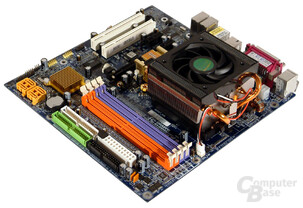

Testsystem
AMD-Testsystem
AMD-Testsystem
Das AMD-Testsystem:
  • AMD Athlon 64 X2 4800+ mit Boxed-Kühler
  • Gigabyte GA-K8N51PVMT-9
  • 2x 512 MB A-Data DDR-500
Intel-Testsystem
Intel-Testsystem
Das Intel-Testsystem:
  • Intel Pentium D 840 mit Boxed-Kühler
  • Intel D945GTP
  • 2x 512 MB DDR2-533
Beide Systeme:
  • Leadtek WinFast PX6600GT
  • 2x 80 GB Hitachi Deskstar 7K250
  • Lite-On LTD-163D DVD-ROM
  • Zalman ZM-MFC1 Lüftersteuerung
