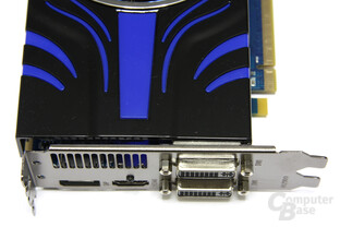

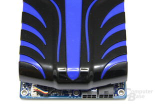

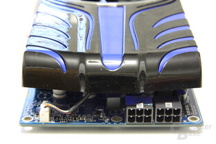

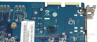

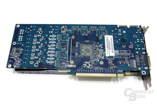

Das PCB der Karte hat nicht mehr viel mit dem Derivat des Referenzdesigns gemeinsam und kommt in einer für den Hersteller typischen Farbe daher. Auch diese Platine ist 26 cm lang und damit ein gutes Stück länger als das Pendant eines herkömmlichen Modells, das auf etwa 24 cm kommt. Für einen ordnungsgemäßen Betrieb sind weiterhin zwei Sechs-Pin-Stromstecker notwendig.
Radeon HD 5850 Toxic Rückseite Radeon HD 5850 Toxic Lüfter Radeon HD 5850 Toxic Kühlerdetails

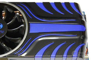

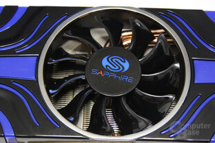

Das Kühlsystem auf der Radeon HD 5850 Toxic macht einen mächtigen Eindruck. Es bedeckt die gesamte Vorderseite der Karte, während die Rückseite gänzlich ohne eine Kühlung auskommen muss. Das Herzstück besteht aus einer Alu-Platte, in der ein Block aus Kupfer eingelassen ist, der direkt auf der RV870-GPU platziert wurde. Darüber hinaus sorgen drei Heatpipes sowie die von Sapphire bekannte Vapor-Chamber für den Wärmeabtransport.
Radeon HD 5850 Toxic von oben Radeon HD 5850 Toxic Anschlüsse Radeon HD 5850 Toxic CF-Anschlüsse
Ein im Durchmesser 90 mm großer Axiallüfter sorgt für die nötige Frischluft. Abschließend ist über alle Elemente, wie mittlerweile üblich, noch ein Plastikmantel angebracht, der verhindern soll, dass die erhitzte Luft in das Gehäuse entweichen kann.

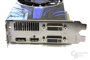

Auf dem Slotblech verbaut der Hersteller zwei Dual-Link-DVI-, einen HDMI- sowie einen DisplayPort-Ausgang. Damit ist Eyefinity mit der möglichen Nutzung von drei Monitoren gleichzeitig möglich. In der Full-Retail-Variante legt Sapphire der Radeon HD 5850 einen DVI-auf-D-SUB, zwei Stromadapter, eine CrossFire-Bridge, eine Treiber-CD sowie die Software „SimHD“ von ArcSoft bei. Ein Spiel ist leider nicht vorhanden.
