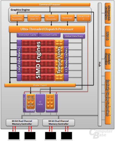

Die Radeon HD 6670 basiert auf der neu entwickelten „Turks“-GPU, die eine kleine Weiterentwicklung vom Redwood-Vorgänger darstellt, der auf der Radeon HD 5670 eingesetzt wird. Turks wird im 40-nm-Verfahren bei TSMC hergestellt und setzt sich aus 716 Millionen Transistoren zusammen – rund 100 Millionen mehr als bei Redwood.
Die größere Zahl ist unter anderem durch einige Verbesserungen im Rechenkern zu erklären. So kommt „Turks“ mit den Modifizierungen der „Barts“-Generation daher, sprich mit einem besseren Tessellator und dem Unified Video Decoder der dritten Generation. Zusätzlich kann die Radeon HD 6670, bei entsprechender Anschlussbestückung, maximal vier Monitore gleichzeitig im Eyefinity-Modus ansteuern.
Turks Architecture Diagram
Auf dem „Turks“ gibt es sechs SIMD-Einheiten, die auf der Radeon HD 6670 vollständig aktiviert sind. Pro SIMD gibt es 16 Shader-Cluster, die jeweils fünf einzelne ALUs beinhalten, die pro Takt ein MADD berechnen können. Dementsprechend kommt man auf 96 5D-Shadereinheiten oder 480 einzelne ALUs.
An jedem SIMD ist zudem ein Shader-Cluster mit vier vollwertigen Textureinheiten angeschlossen. Jede davon kann pro Takt einen Pixel adressieren und texturieren. 24 Texture Mapping Units ist die endgültige Anzahl.
Turks-GPU
Turks-GPU
„Turks“ vertraut auf ein 128 Bit breites Speicherinterface, das durch zwei 64 Bit Speichercontroller erzeugt wird. Pro Controller gibt es eine ROP-Partition mit vier ROPs, womit insgesamt acht ROPs verbaut werden. Das lässt, je nach Wahl des Boardpartners, eine Speichergröße von 512 MB oder 1.024 MB zu, wobei es sich um GDDR5-Speicher handelt.
Dieser taktet auf der Radeon HD 6670 mit 2.000 MHz, während die eigentliche GPU mit 800 MHz angesteuert wird. Unter Windows soll die Grafikkarte zwölf Watt aus der Steckdose ziehen, unter Last höchstens 66 Watt – das macht einen separaten Stromanschluss unnötig.
