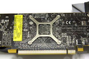

Radeon HD 6670 Rückseite

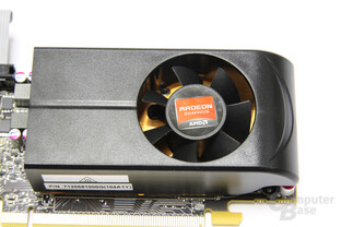

Radeon HD 6670 Lüfter

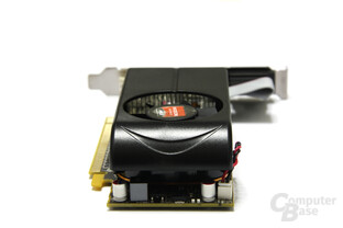

Die Radeon HD 6670 kommt mit einem schwarzen PCB daher, das eine Länge von 17 cm aufweist, weswegen es zu keinerlei Schwierigkeiten beim Einbau kommen sollte. Wie bereits erwähnt wird der 3D-Beschleuniger im Low-Profile-Format gebaut, was den Einsatz in vielen HTPC-Gehäusen erleichtert.

Radeon HD 6670 GPU-Rückseite

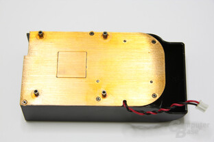

Der Kühler ist im Dual-Slot-Format gebaut und besteht primär aus einer Kupfer-Platte, die direkten Kontakt zur Turks-GPU hat. Einige Lamellen helfen bei dem Wärmetransport. Der Axial-Lüfter hat einen Durchmesser von 45 mm und gehört so zu den kleineren Varianten. Eine Lüftersteuerung ist aber dennoch vorhanden.

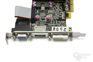

Radeon HD 6670 Anschlüsse

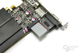

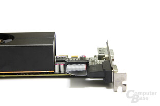

Radeon HD 6670 D-SUB-Kabel
Radeon HD 6670 Slotblech

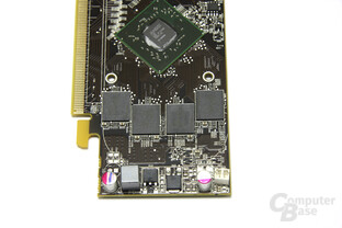

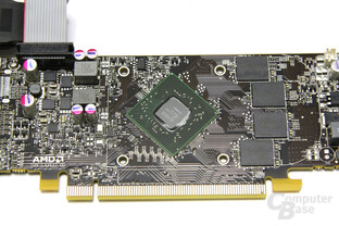

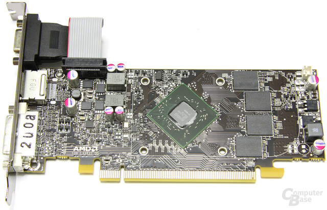

Der Turks-Kern taktet unter Windows auf 100 MHz herunter, um Strom zu sparen. Der 1.024 MB große GDDR5-Speicher, der von Hynix hergestellt wird, arbeitet dann noch mit 300 MHz.

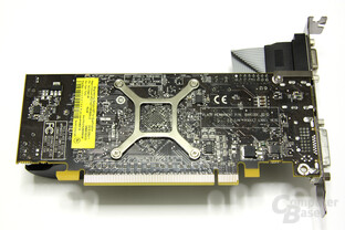

Radeon HD 6670 Kühlerrückseite
Radeon HD 6670 Stromversorgung
Radeon HD 6670 GPU und Speicher

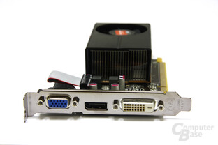

Auf dem Slotblech des Referenzdesigns hat ein D-SUB-, ein Dual-Link-DVI- sowie ein DisplayPort-Anschluss nach dem 1.2-Standard seinen Platz gefunden. Alternativ ist genauso ein HDMI-1.4a-Anschluss möglich – diese Entscheidung obliegt dem Kartenhersteller.
Radeon HD 6670 ohne Kühler
