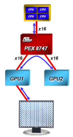

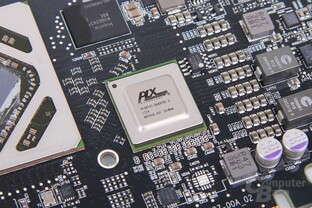

Die Kommunikation der beiden Tahiti-GPUs wird von dem PEX-8747-PCIe-Switch von PLX gewährleistet, der über insgesamt 48 PCIe-Lanes der dritten Generation verfügt. 16 Lanes werden dabei für die Anbindung des Switches zum PCIe-Bus verwendet und jeweils 16 Lanes für die Kommunikation mit den beiden GPUs. Damit ist die maximal mögliche Geschwindigkeit gewährleistet, ohne dass es zu einer Bandbreitenlimitierung kommen sollte.
