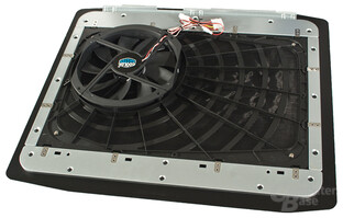

Am Boden des Gehäuses befindet sich ein Lüftergitter zur Montage eines weiteren Lüfters sowie die Aufnahme des Netzteils mitsamt herausnehmbarem Staubfilter. Das Netzteil kann dabei in zwei verschiedenen Richtungen eingebaut werden, je nachdem ob und wo sich zusätzliche Lüfter am Netzteil befinden. Die Rückseite ist unspektakulär und bietet neben den Erweiterungssteckplätzen – mit Rändelschrauben – nur noch einen 120-mm-Lüfter und Schlauchdurchführungen für externe Wasserkühlungssysteme. Im Deckel befinden sich Montagelöcher für ganze drei 120-mm-Lüfter – eine perfekte Stelle für die Unterbringung eines 360-mm-Radiators für eine Wasserkühlung. Beim Cosmos hatte hier „nur“ ein 240-mm-Exemplar Platz – sehr gut!

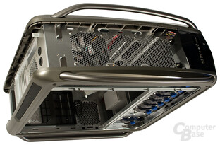

Cooler Master Cosmos S – Dach
Im oberen Teil zieht sich auf jeder Seite eine Querstrebe durch das Gehäuse, die einerseits für Stabilität sorgen soll, andererseits aber auch den Ver- und Entriegelungsmechanismus für die Seitenwände beinhaltet. Diese werden unten am Gehäuse eingehakt und oben zugeklappt – beziehungsweise durch die beiden kleinen, rückwärtigen Hebel entriegelt und aufgeklappt.
