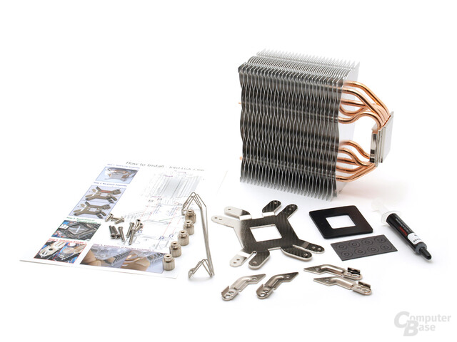

Lieferumfang
Thermolab Baram – Lieferumfang
Der Thermolab Baram wird ohne Serienbelüftung ausgeliefert. Dem Anwender steht daher eine Spezialisierung der Konstruktion gemäß der eigenen Vorstellungen frei. Mit zum Lieferumfang gehören hingegen die Montageutensilien zur rückplattenbasierenden Kühleranbringung auf AMD- sowie Intel-Plattformen, entsprechendes Isoliermaterial, eine großzügige Spritze Wärmeleitpaste und eine ausführlich bebilderte Installationsanleitung in englischer Sprache. Abgerundet wird das Angebot von vier Drahtbügeln zur Anbringung von bis zu zwei optionalen 120-mm-Lüftern.
