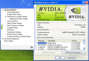

Zum Testen der GeForce 6600 GT stellte nVidia der weltweiten Presse den ForceWare-Treiber mit der Versionsnummer 65.76 zur Verfügung, den wir dann auch für unsere Benchmarks genutzt haben. Dieser ist kompatibel zu nahezu allen von uns getestete Karten, streikte jedoch, als wir die GeForce PCX 5900 testen wollten. Diese Grafikkarte wollte der Treiber partout nicht erkennen und konnte erst durch eine von uns modifizierte .inf-Datei zum Betrieb überredet werden. Für die Öffentlichkeit ist dieser Treiber also wohl kaum gedacht und besitzt so natürlich auch kein WHQL-Zertifikat.

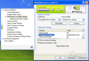

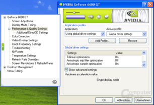

Betrachtet man den Treiber genauer, fallen gegenüber den anderen Versionen der 60er-Reihe kaum Differenzen auf. Augenscheinlich bietet auch dieser Treiber die gleichen Optimierungen, die auch schon vorherige Treiber im Code hatten. Man kann sie - zu unserer großen Freude - nach Belieben an- und abschalten.

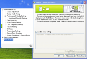

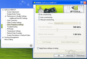

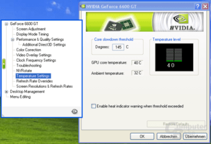

Ansonsten bietet der ForceWare 65.76 nur den bis jetzt üblichen Standard. So besetzt auch dieser Treiber einen Menüunterpunkt, der sich um die Temperatur des NV43-Chips kümmert. Schaltet man mit Coolbits alle weiteren Menüs frei, kann man sich am Übertaktungs-Menü erfreuen.
