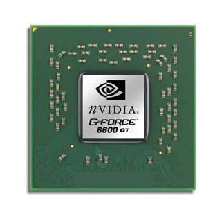

Übertaktbarkeit
Im Gegensatz zur GeForce 6800 (NV40) lässt sich die Leistung der GeForce 6600 und der GeForce 6600 GT nur über den Takt von GPU und Speicher erhöhen, da der NV43 über keine deaktivierten Pipelines verfügt. Inwieweit das speziell bei der von Haus aus ziemlich hoch getakteten GeForce 6600 GT ohne weiteres möglich ist, sei dahingestellt - große Sprünge dürften jedoch nicht mehr zu vollbringen sein, auch wenn der Chip dank 110 nm breiter Strukturen nicht ganz so heiß wird. Von dem mit zwei Nanosekunden spezifizierten Speicher der GeForce 6600 GT ist mit ziemlicher Sicherheit kaum mehr zu erwarten, er arbeitet mit 500 MHz bereits am Limit (eventuell werden auch hier einige Hersteller schnellere Versionen anbieten). Der mit 3,6 ns spezifizierte Speicher der GeForce 6600 hat allerdings noch Luft nach oben. Mit der PCIe-Version der GeForce 6800 wird das Freischalten der restlichen vier Pipelines übrigens entfallen, da der neue NV41 generell nur zwölf Pipelines besitzen wird.
NV43
NV43
