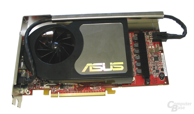

Bereits der Anblick der Verpackung der Asus „EAX1800XT TOP“ ist mit seiner schieren Größe beeindruckend. Interessanter ist jedoch die Karte selber, die löblicherweise nicht auf das Referenzdesign von ATi setzt, sondern einen leistungsfähigen Dual-Slot-Kühler von Artic Cooling verwendet. Weiterhin verwendet Asus, wie bereits bei der „Extreme N7800GT Dual“, eine Metallschiene als Kabelführung auf der Oberseite des PCBs. Eigentlich ist dies keine schlechte Idee, da so das Stromkabel nicht wirr herumfliegt. Allerdings ist es aufgrund der Metallschiene nicht möglich, die Grafikkarte in den Testrechner einzubauen. Dazu mussten zuerst die Plastikhalterung für die Steckkarten am Gehäuse entfernt werden, woraufhin die Asus-Adaption nicht mehr richtig befestigt werden kann.
Asus EAX1800XT TOP
Asus EAX1800XT TOP
Etwas verwundert stellten wir fest, dass sich die EAX1800XT TOP auch daraufhin nicht problemlos in den PCIe-Slot stecken lässt, da Asus ein dickeres Slotblech als gewöhnlich benutzt. Da dieses bei jeder Grafikkarte am unteren Ende leicht nach innen gebogen ist, kollidierte es mit dem Mainboard und ließ sich deswegen nicht tief genug in den Anschluss drücken. Nachdem wir das Blech mit einer Zange gerade gebogen hatten, war auch die letzte Hürde überwunden.
Das bereits oben erwähnte Kühlsystem stammt vom Kühlerspezialisten Artic Cooling und lässt somit auf einen leisen Betrieb und geringe Temperaturen hoffen. So ist es dann auch: Der Lüfter arbeitet sowohl unter Windows als auch unter Last auf einem sehr niedrigen Geräuschsniveau. Auch das Luftumschlaggeräusch des großen Radiallüfters ist gering, womit man die Karte nur minimal aus einem geschlossenen Gehäuse heraushören kann – sehr gut! Auch die Temperaturen konnten überzeugen, die zwar insgesamt recht hoch ausfallen, aber deutlich unter den Werten einer Radeon X1800 XT mit dem Referenzkühlsystem liegen. Einzig negativ anzukreiden ist der benötigte Platz des Kühlers, der den ersten Slot unter der Grafikkarte belegt. Darüber hinaus wird die R520-GPU mit einem Passivkühlkörper aus Kupfer direkt gekühlt. Auf den temperaturkritischen Spannungswandlern belässt es Asus bei dem herkömmlichen Passivkühler.
