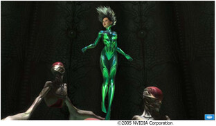

Noch eine kleine Anmerkung am Rande. Bisher war es in Spielen wie Far Cry oder Splinter Cell Chaos Theory nicht möglich, „High Dynamic Range Rendering“ (HDR, vier Kanäle mit FP16-Genauigkeit) zusammen mit Multi-Sampling zu verwenden. Wie wir uns bei nVidia auf dem Launch-Event in Paris persönlich überzeugen konnten, werden in beiden Launch-Demos definitiv geglättete Kanten zu sehen sein – und laut Aussage von nVidia verwenden beide Demos, „Mad Mod Mike“ und „Luna“ (übrigens ein Anagramm von „Nalu“ von vor einem Jahr), HDR-Rendering.
Auf Nachfrage konnte uns nVidia bestätigen, dass die angenommene Unverträglichkeit von MSAA und HDR nur für, so wörtlich, herkömmliche Verfahren gelte. Man habe aber einen Weg gefunden, diese Beschränkung zu umgehen und diverse Developer davon unterrichtet. So dürfen wir uns in Zukunft hoffentlich auf glatte Kanten in allen Lebenslagen freuen!
Luna-Techdemo mit HDR

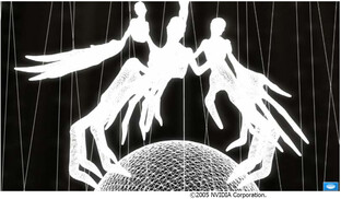

Luna-Techdemo - WireFrame
