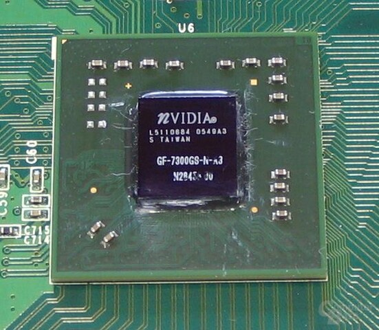

Der neue und im 90-nm-Prozess gefertigte G72-Chip von nVidia ist eine deutlich abgespeckte Variante des G70-Derivats der GeForce-7800-Serie und kommt bei der GeForce 7300 GS zum Einsatz. Die Leadtek WinFast 7300 GS verfügt über vier Pixel-Pipelines mit je einer TMU und insgesamt zwei ROPs. Der Chip der Grafikkarte taktet mit 550 MHz, während der 128 MB große Speicher, der nur über ein 64 Bit Speicherinterface angebunden ist, mit einer Frequenz von 405 MHz arbeitet. Dieser kann sich aufgrund der TurboCache-Technologie zusätzlich 128 MB vom Systemspeicher reservieren und erhöht so auch die maximal mögliche Speicherbandbreite. Nichtsdestotrotz wird durch die technischen Spezifikationen deutlich, dass sich eine solche GPU nicht für moderne Spiele eignet. Der DDR2-VRAM wird von Infineon gefertigt und bietet eine Zugriffszeit von 2,5 ns.

G72-Chip
G72-Chip
