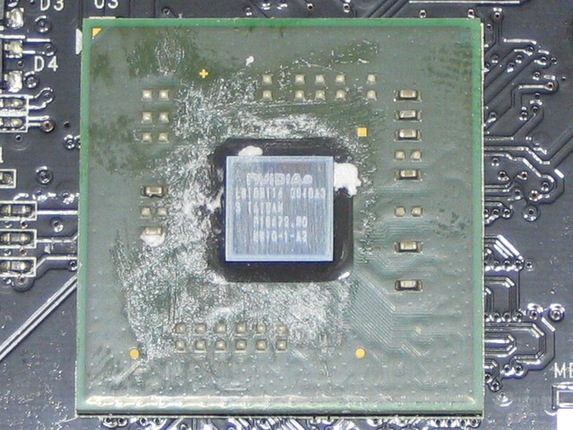

GPU und Speicher Samsung VRAM 1,2ns Spannungswandler ohne Kuehler
Der 640 MB große VRAM wird von Samsung mit einer Zugriffszeit von 1,2 ns produziert. Um diese RAM-Größe zu erreichen, verbaut nVidia beziehungsweise Asus auf der GeForce 8800 GTS zehn anstatt zwölf RAM-Bausteine, wie sie die GeForce 8800 GTX besitzt. Gleichzeitig verkleinert sich so das Speicherinterface von 384 Bit auf 320 Bit, da anstatt sechs 64-Bit-Anbindungen auf der GPU einzig noch fünf aktiviert sind (fünf multipliziert mit 64 ergibt 320, je zwei RAM-Bausteine hängen an einem 64-Bit-Kanal). Für den Betrieb der GeForce 8800 GTS ist ein PCIe-Stromstecker ausreichend. Interessanterweise ist auf der Grafikkarte nur ein einziger SLI-Connector verbaut, während bei dem Spitzenmodell deren zwei sind. Warum dies so ist, ist uns allerdings unklar. So soll der zweite Connector auf der GeForce 8800 GTX für die spätere Verbindung mit einer „Physik-Grafikkarte“ genutzt werden können. Falls dies so ist, kann man zumindest vermuten, dass „SLI-Physics“ auf der GeForce 8800 GTS anders oder gar nicht funktioniert.
NVIO
