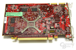

Das PCB der Radeon HD 4670 im Referenzdesign kommt in der für ATi-Modelle typischen roten Farbe daher und misst gerade einmal eine Länge von 17 Zentimetern, was dem Standard für Mid-Range-Grafikkarten entspricht. Zu Schwierigkeiten beim Einbau sollte es also in keinem erhältlichen Gehäuse kommen. Da die Leistungsaufnahme des Flaggschiffes der Radeon-HD-4600-Serie bei unter 75 Watt liegt, ist kein zusätzlicher Stromstecker notwendig. Zwei CrossFire-Anschlüsse für den CrossFire-X-Modus mit bis zu vier GPUs sind auf der Platine vorhanden.
Radeon HD 4670 Rückseite

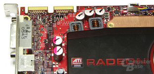

Als Kühlsystem nutzt ATi auf der Radeon HD 4670 eine Single-Slot-Version, sodass der nächstgelegene PCI- oder PCI-Slot weiterhin verwendet werden kann. Als Material setzt ATi ausschließlich auf teures, dafür aber hochwertiges Kupfer, um die Wärme besser abführen zu können. Darum ist das Gewicht des 3D-Beschleunigers auch höher als man auf den ersten Blick vermuten könnte. Direkt auf der GPU sitzt eine Kühlplatte, die einen Großteil der Vorderseite inklusive des dort angebrachten Speichers bedeckt. Einige recht grob gehaltene Lamellen verbessern die Kühlleistung.

Radeon HD 4670 Lüfteranschluss
Als Lüfter verbaut ATi auf dem Referenzdesign der Radeon HD 4670 einen gerade einmal 45 mm großen Radiallüfter, der am Ende des Kühlsystems platziert ist. Dieser saugt die kühle Luft aus dem Gehäuse an und bläst sie anschließend durch die Kühllamellen und somit über die GPU. Schließlich wird die erhitzte Luft wieder aus dem Kühlsystem in das Gehäuse hinaus gepustet. Obwohl man aufgrund der geringen Größe des Lüfters vermuten könnte, dass die Grafikkarte im Betrieb laut wird, können wir diesbezüglich Entwarnung geben. Ganz im Gegenteil sogar, die Radeon HD 4670 gehört zu den leisesten Grafikkarten, die wir je in unserem Testlabor hatten – im Abschnitt Lautstärke dazu mehr.
