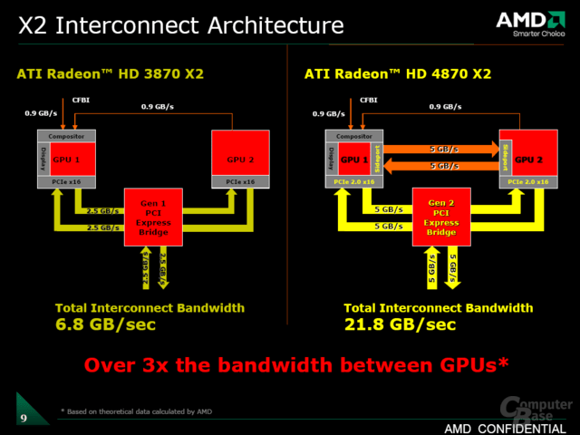

Wie auf der Radeon HD 3870 X2 nutzt ATi auf der Radeon HD 4870 X2 einen speziellen PCIe-Switch, um das ankommende PCIe-x16-Signal der zweiten Generation auf die beiden GPUs aufteilen zu können. Dieser Switch stammt erneut von PLX und hört auf den Namen „PEX 8647“. Damit handelt es sich um einen PCIe-Switch der zweiten Generation, der insgesamt 48 PCIe-Lanes (Genration 2) verwalten kann.
Die ankommenden 16 PCIe-Lanes teilt der PEX 8647 auf zwei x16-Signale auf und leitet diese zu den beiden RV770-GPUs. Somit gibt es keinen Bandbreitenverlust, obwohl das Mainboard auf einem Slot nur 16 Lanes zur Verfügung stellen kann. Der Switch misst eine Größe von 27x27 mm und benötigt im Betrieb geringe 3,8 Watt. Der Vorgänger auf der Radeon HD 3870 X2 ist mit 4,9 Watt etwas leistungshungriger und bietet zudem nur eine Unterstützung für PCIe Generation 1 an.

In einer Architekturzeichnung des Speichercontrollers des RV770-Chips fiel uns im Launch-Review der Radeon HD 4850 ein Eintrag mit der Bezeichnung „CrossFire X Interconnect“ auf. Wir vermuteten, dass dieser nur bei einer Dual-GPU-Karte zum Einsatz kommt, was ATi auf Nachfrage auch bestätigte. Jedoch lagen wir mit unseren Spekulationen zum Sinn diese Verbindung absolut daneben. So bietet der CrossFire X Interconnect, den ATi nun „Sideport“ nennt, einzig und alleine eine höhere Bandbreite mit zehn zusätzlichen Gigabyte pro Sekunde an, mit denen die beiden RV770-GPUs direkt miteinander kommunizieren können. Den Speicher der jeweils anderen GPU können sie durch diese Technologie jedoch weiterhin nicht nutzen.
Somit liegt die gesamte interne Bandbreite zwischen den GPUs sowie dem PCIe-Switch auf der Radeon HD 4870 X2 bei 20 GB/s (4 x fünf GB/s, 2 x fünf GB/s davon durch den Sideport), während auf der Radeon HD 3870 X2 nur fünf GB/s übertragen werden können (2 x 2,5 GB/s). Allerdings sind die zusätzlichen 10 GB/s durch den Sideport mit den aktuellen Treibern auf der Radeon HD 4870 X2 noch nicht aktiviert, weswegen die Bandbreite zur Zeit „nur“ bei zehn GB/s liegt. Da aktuelle Anwendungen von einer größeren Bandbreite nach Angaben von ATi noch nicht profitieren können, wird man das Feature erst mit kommenden Applikationen sowie einem zukünftigen Catalyst-Treiber freischalten.
