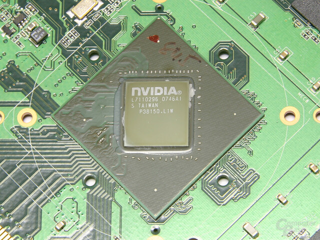

Die G94-GPU auf der GeForce 9600 GT basiert grundsätzlich auf derselben Architektur wie der G92-Chip auf der GeForce 8800 GT sowie der GeForce 8800 GTS 512, allerdings „verlötet“ Nvidia auf dem Stück Silizium weniger Einheiten. Im Gegensatz zur GeForce 8800 GT, bei der einige Einheiten auf dem G92 deaktiviert aber physikalisch noch vorhanden sind, lässt man diese auf dem G94 gleich komplett weg. Dementsprechend fällt der Chip auf der GeForce 9600 GT kleiner aus, weswegen Nvidia die GPU günstiger fertigen und somit auch preiswerter verkaufen kann. Der G94 wird wie der G92 im 65-nm-Verfahren bei TSMC gefertigt und beherbergt 505 Millionen Transistoren. Auf dem G94 verbaut Nvidia 64 voneinander unabhängige skalare Shadereinheiten, die pro Takt eine Komponente (entweder Rot, Grün, Blau oder den Alphawert) bearbeiten können. Jede ALU kann pro Takt ein MADD (Multiply-ADD) und ein MUL (Multiplikation) berechnen.

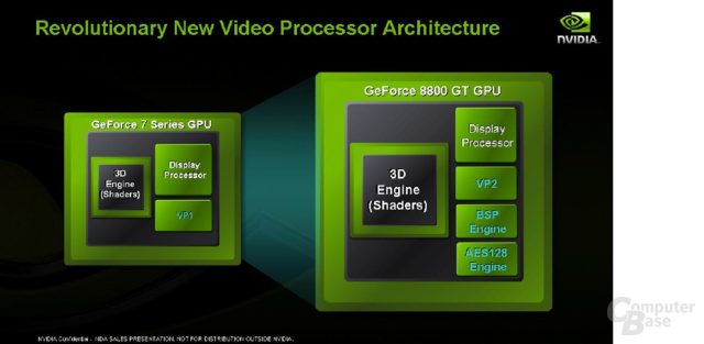

Nvidia setzt auf der GeForce 9600 GT denselben Videoprozessor wie auf der G92-GPU ein. Dieser kann den H.264-Codec vollständig beschleunigen, während der Chip beim VC-1-Format dem Prozessor nicht komplett die Arbeit abnehmen kann. Auch wenn Nvidia behauptet, dass eine vollständige Beschleunigung für VC-1-Videos nicht notwendig ist, da der Rechenaufwand für VC-1 nicht so hoch wie für H.264 ist, wünschen wir uns für die Zukunft, dass sämtliche Videoformate vollständig übernommen werden können.

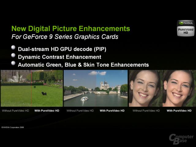

Auch wenn der Chip dem des G92 entspricht, hat Nvidia für die GeForce 9600 GT einige Modifizierungen vorgenommen, die die Bildqualität verbessern, und einige andere Features hinzufügt. Wie das? Wie uns Nvidia auf Nachfrage bestätigte, handelt es sich bei diesen Modifizierungen um eine reine Treiberangelegenheit. Man wird die PureVideo-HD-Verbesserungen auch auf den G92 ausweiten, allerdings konnte man uns noch nicht sagen, ab welchem Treiber dies geschehen wird.
Die zwei Bildverbesserungen nennen sich „Dynamic Contrast Enhancement“ und „Dynamic Blue, Green and Skin Tone Enhancement“. Beide Features analysieren „on the fly“ das HD-Video und können dann zum Beispiel bei kontrastarmen Bildern die Kontraste verbessern sowie die Farbgebung erweitern und anpassen. Ebenfalls neu ist eine Funktion namens „Dual-Stream Decode“. Dadurch können zwei Videostreams gleichzeitig wiedergegeben und beschleunigt werden. Bis jetzt war es bei der Wiedergabe einer HD-DVD- oder Blu-ray-Disc normal, dass unter Windows Vista die Aero-Oberfläche deaktiviert und stattdessen das triste „Klassik-Design“ angewendet wird. Die GeForce 9600 GT weist diese Limitierung nicht mehr auf und lässt bei einem HD-Video den Aero-Desktop aktiv.
