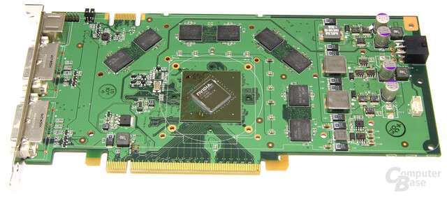

GeForce 9600 GT ohne Kühler
Auf dem Slotblech montiert Nvidia zwei Dual-Link-fähige DVI-Ausgänge, die HDCP-kompatibel sind und den Kopierschutz selbst in hohen Auflösungen wie 2560x1600 anwenden können. Eine Möglichkeit, um wie bei der Radeon-HD-2000- sowie HD-3000-Serie von ATi den Ton über einen speziellen DVI-zu-HDMI-Adapter wiederzugeben, sucht man auf der GeForce 9600 GT leider vergebens. Darüber hinaus kann man einen handelsüblichen Fernseher per HDTV-Ausgang mit der Grafikkarte verbinden. Die G94-GPU unterstützt nativ neben DVI nicht nur HDMI, sondern ebenso den neuen DisplayPort-Standard. Falls ein Boardpartner es wünscht, kann man die GeForce 9600 GT mit einem der beiden Anschlussarten ausrüsten.
