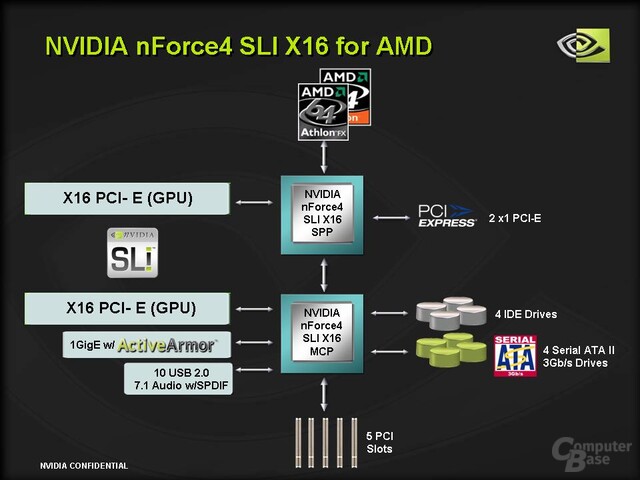

Das derzeitige Flaggschiff von nVidia ist der nForce-4-SLI-x16-Chipsatz, der auf dem Asus A8N32-SLI Deluxe verweilt. Insgesamt können auf dem Board satte 38 PCIe-Lanes vom Hersteller verteilt werden, obwohl das Motherboard hauptsächlich die Funktionen des alten nForce-4-SLI-Chipsatzes benutzt. Als besonderes Schmankerl verbaut nVidia einen weiteren Chip, welcher dem Kunden zusätzliche 18 (AMD) oder 20 (Intel) PCIe-Lanes bietet. Dieser Zusatzchip hört auf den Namen „SPP“ (System Platform Processor) und wird vermutlich mit dem Hypertransport-Protokoll an die Northbridge angebunden. Dementsprechend können beide Grafikkartenslots logisch mit 16 PCIe-Lanes angesprochen werden.
nVidia nForce 4 SLI x16
