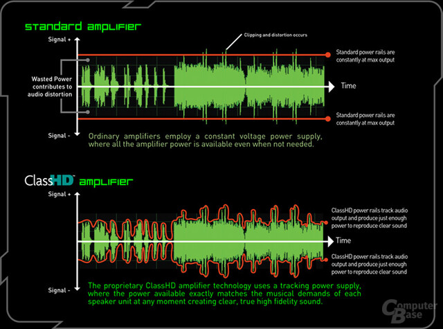

Eine weitere Besonderheit des Razer Mako ist der bereits angesprochene, so genannte „ClassHD Amplifier“, ein digitaler Verstärker, der die Leistung pro Kanal variabel anpassen kann. Diese Technik soll es dem Lautsprechersystem ermöglichen, abhängig vom Anspruch der Audio-Quelle die Verstärkerleistung mehr dem Tief-, Mittel- oder Hochtonkanal zuzuweisen. Es soll auf diese Weise nicht nur gewährleistet werden, dass zu keiner Zeit eine der Verstärkereinheiten überlastet wird und ein Chassis durch Clipping Schaden nimmt, das Razer Mako soll durch den ClassHD-Amplifier auch mehr Leistung mobilisieren können als bei einer festen Verstärkerleistung pro Kanal.
Verstärker des Razer Mako
So können die Leistungswerte der einzelnen Kanäle variabel angepasst werden. Insgesamt stehen zwar „nur“ 300 Watt zur Verfügung, die nominal auf sechs Kanäle (zwei für die Hochtöner, zwei für die Mitteltöner und zwei für den Subwoofer) verteilt werden. Sollte es die Audio-Quelle jedoch erfordern, kann ein Teil der Leistung der Hochtöner dem Subwoofer zugeführt werden. Bei entsprechendem Quellmedium ist das Razer Mako daher im Stande, einen zu Systemen mit 400-Watt-Endstufe äquivalenten Höreindruck zu vermitteln – so Razer.
Die Funktionsweise des digitalen Verstärkers lässt sich recht gut mit dem dynamischen Kontrast aktueller TFTs vergleichen. Auch dort wird ein scheinbar höheres Kontrastverhältnis dadurch erreicht, das bei einem Bildwechsel von einem besonders hellen auf ein besonders dunkles Bild mittels Abschalten oder Erhöhen der Hintergrundbeleuchtung der Kontrastunterschied vergrößert wird. Bei der Wiedergabe ein und desselben Bildes greift diese Funktion nicht (oder nur schwächer), da nicht die gesamte Hintergrundbeleuchtung angepasst werden kann. Gleichwohl kann auch das Razer Mako nicht mit einem System höherer Leistung gleichziehen, weil bei der Beanspruchung aller Kanäle keinem Leistung ab- oder zugesprochen werden kann. Die Wirksamkeit des ClassHD-Amplifiers steht und fällt also mit den Wechseln in der Wiedergabe der Audiodatei.
Hinzu kommen natürlich noch andere Faktoren, vor allem der Wirkungsgrad der Chassis. Die Verstärkerleistung gibt nämlich nur die zugeführte (elektrische) Energie an. Wie viel davon in akustische Energie umgewandelt wird, ist wohl weitaus bedeutender.
