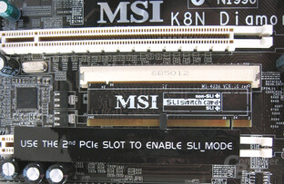

Bei sehr langen Grafikkarten im zweiten PEG-Slot kann es mit den SATA-Anschlüssen etwas eng werden. Die Routing-Platine zwischen den beiden PEG-Slots ist wegen der beengten Platzverhältnisse ziemlich fummelig zu wechseln. Um beim BIOS des Mainboards einen CMOS-Clear zu erwirken, reicht ein Druck auf den Mini-Taster neben der Batterie.

MSI-SLI-Selektor-A
MSI-SLI-Selektor-A
