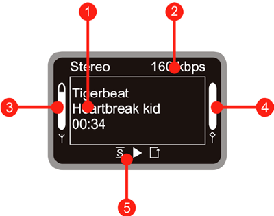

Bei der Musikwiedergabe finden sich die folgenden Punkte auf dem LCD des NOXON Audio wieder:
Display-Anzeige bei Musikwiedergabe
  1. Informationen zum Titel, Laufzeit und der Radiostation
  2. Angabe zum Format des wiedergegebenen Titels, Stereo/Mono, Datenrate
  3. Signalstärke des Funknetzes
  4. Bufferstatuts des aktuellen Streams
  5. Playback-Infobereich. Hier werden Informationen wie Play, Shuffle oder Repeat angezeigt.
