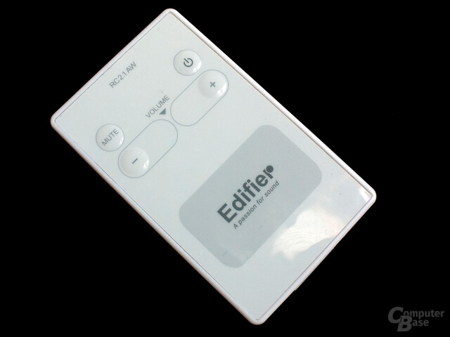

Funkfernbedienung des Edifier S530D
Allerdings gibt es eine Eigenwilligkeit beim Edifier S530D, die auch an dieser Stelle herausgehoben werden soll: Die Fernbedienung ist nicht komplett, vor allem nicht im Vergleich mit ihren Verwandten etwa beim Edifier S550 oder dem Edifier S730D. Über das rar bestückte Instrument lässt sich das System zwar Ein- und Ausschalten und auch die Lautstärke sowie der Stumm-Modus können gewählt werden. Gerade weil das Edifier S530D aber mehrere Eingänge bietet und auch weil über die Kabelfernbedienung zusätzliche Funktionen wie die Balance, der Bass oder die Höhen gesondert eingestellt werden können, leuchtet nicht ein, weshalb dies nicht auch mit der Funkfernbedienung geregelt werden kann.
