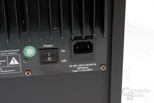

Netzanschluss am Subwoofer
Optisch ist davon natürlich wenig zu sehen, hier glaubt man lediglich dem Subwoofer, dass dieser seine Vorfahren übertrumpfen kann. Das gilt übrigens auch hinsichtlich der Verarbeitungsqualität sowie in puncto Optik und Haptik: Der Subwoofer ist aus massiven MDF-Platten gefertigt und an der Vorderseite in edler Klavierlackoptik aufbereitet. Augenscheinlich dominieren nur drei Drehregler sowie ein mächtiger Bassreflex-Eingang die Front, tatsächlich handelt es sich bei den Steuerelementen jedoch nur um zwei Drehregler für die Gesamtlautstärke und den Bass sowie um einen Druckknopf für den Standby-Modus. Anders als früher lässt sich das System nun also direkt in den Ruhemodus verfrachten, wo es dann auch nicht mehr bis zu 20 Watt verbraucht, sondern nur noch derer zwei. Das ist zwar immer noch keine Weltspitze, aber eine sehr deutliche Verbesserung, die nur begrüßenswert ist. Auf den Einsatz einer Einschaltautomatik wurde verzichtet. Das System begibt sich aber weiterhin selbstständig in den Standby-Modus, wenn es für 15 – 20 Minuten kein Signal erhält.
