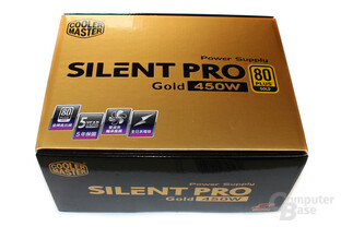

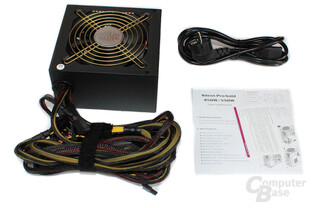

Die Verpackung des Silent Pro Gold verfügt über die wichtigsten Angaben, lediglich die Darstellung des Kabelbaums fehlt. Der Lieferumfang ist durchschnittlich: Abgesehen vom Netzteil packt der Hersteller lediglich das Netzkabel, das Handbuch, vier Schrauben, einen Klettkabelbinder und die Garantiekarte in den Karton. Eine Handvoll schwarzer Kunststoffkabelbinder wäre eine nützliche wie preiswerte Ergänzung.
Lieferumfang
Lieferumfang
Verpackung
Verpackung
