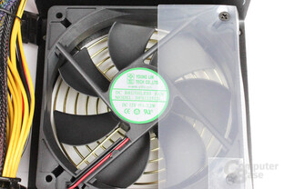

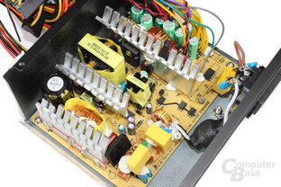

Die Elektronik des Coba Ecostar wird von XHY-Power gefertigt, der Gleitlagerlüfter kommt von Young Lin. Die Eingangsfilterung ist vollständig, die Bestückung kostenorientiert: Der 105-Grad-Primärkondensator mit 220 Mikrofarad Kapazität und 450 Volt Spannungsfestigkeit stammt von Jicon, auf der Sekundärseite kommen 105-Grad-Elektrolytkondensatoren von Yang-Chun und Nicon zum Einsatz. Die Kombination aus Kondensatoren etwas unterhalb der Mittelklasse, einfachem Gleitlagerlüfter und niedriger Garantiezeit stimmt wenig optimistisch bezüglich der Lebensdauer.

Der Sicherungschip stammt von EST und trägt die Modellbezeichnung EST7610A. Das Design der Hauptplatine sieht einen Sicherungschip mit weiteren Funktionen bereits vor, das verbaute Modell stellt jedoch nur grundlegende Schutzschaltungen bereit. Der versprochene Überstromschutz (OCP) fehlt.
