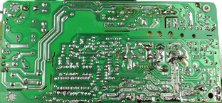

Lötqualität
Lötqualität
Eine interessante Lösung kommt zur Absicherung des Netzteils zum Einsatz: Die sekundärseitigen Schutzschaltungen OPP, OVP, UVP und SCP sind in den PWM-Controller vom Typ System General SG6105 integriert. Überstromschutz und Überhitzungsschutz sind nicht vorhanden.
