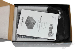

Die Ausstattung ist in Anbetracht der Preisklasse schwach. Neben dem Netzteil und den dazugehörigen modularen Kabeln packt der Hersteller lediglich das Handbuch, ein Netzkabel und vier Schrauben in den Karton.
