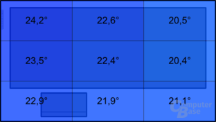

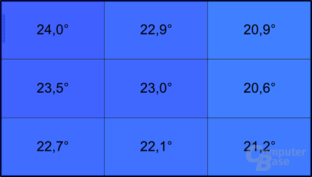

Bei Raumtemperatur erwärmt sich das 17-Zoll-Modell nur minimal, in der Spitze steigen die Werte nur um etwa vier Grad Celsius. Anders sieht es beim kleineren Gehäuse aus. Hier werden schon im Desktop-Betrieb gut 28 Grad erreicht. Bei beiden Geräten wird zudem die linke Seite des Gehäuses spürbar wärmer als die rechte. Ein ähnliches Bild ergibt sich an den Unterseiten, auch hier wird das „kleine“ MacBook Pro etwas wärmer als das „große“.
MacBook Pro 15" im Leerlauf
MacBook Pro 17" im Leerlauf

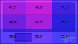

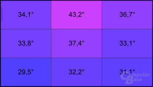

Unter Vollast spiegeln die ermittelten Werte leider nicht die ganze Wahrheit wieder. Aber der Reihe nach. Das MacBook Pro mit 15-Zoll-Display erreicht auf der Oberseite mittig über der Tastatur maximal knapp 46, im Zentrum dieser noch circa 42 Grad. In den restlichen Zonen bewegen sich die Werte zwischen rund 28 und 41 Grad. Auf der Unterseite sind die „Hotspots“ gleichmäßiger verteilt, unter dem Scharnier werden zwischen 34 und 43 Grad erreicht. Bei der 17-Zoll-Variante steigen die Temperaturen im Vergleich zum Leerlaufbetrieb ebenfalls spürbar an, allerdings weitaus weniger stark. An der Ober- und Unterseite liegt das Maximum jeweils bei gut 40 Grad.
MacBook Pro 15" unter Last
MacBook Pro 17" unter Last
Diese Zahlen verschweigen aber ein enormes Problem. Denn in beiden Notebooks erreicht der Hauptprozessor Temperaturen von bis zu 98 Grad Celsius, das von Intel angegebene Limit liegt nur zwei Grad darüber. Dabei wird dieser Wert nicht nur bei voller Auslastung erreicht, sondern schon bei einfachsten Aufgaben. Das Ergebnis ist letztendlich, dass der Prozessortakt schon früh gesenkt wird, um Schäden zu vermeiden – entweder wegen einer zu hohen Temperatur oder einem zu hohen Verbrauch, den das Netzteil nicht mehr stillen kann. Dies macht sich nicht zuletzt in einigen Benchmark-Ergebnissen bemerkbar.
