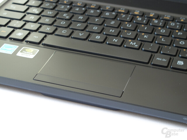

Auch beim Touchpad enttäuscht die Haptik. Hier setzt LG auf das gleiche Material wie beim restlichen Gehäuse. Dafür reagiert das Eingabegerät sehr zuverlässig, einzig bei Multitouch-Gesten ist ab und an ein zweiter Versuch notwendig. Die beiden Tasten – als Wippe angeordnet – arbeiten ebenfalls überwiegend überzeugend, sind allerdings nicht plan in die Handballenablage eingefasst.
