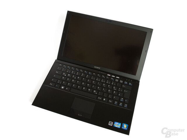

Abgesehen davon sollte man eine Maus immer in Reichweite haben. Denn mit dem verbauten Touchpad macht das Navigieren in Programmen nur sehr wenig Spaß. Prinzipiell wäre aber auch einer separate Tastatur empfehlenswert.

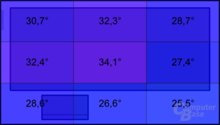

Nutzt man das Notebook im Freien, kommt zumindest bis zu einem gewissen Punkt die Entspiegelung des Displays zur Geltung. Dies ist zwar durchaus praktisch, an eine matte Bildschirmoberfläche reicht die Qualität allerdings nicht heran. Hier hilft dann nur noch eine Verstärkung der Hintergrundbeleuchtung, was angesichts von über 350 Candela pro Quadratmeter auch helles Umgebungslicht ausgleicht. Sollte man im direkten Sonnenlicht arbeiten, ist zumindest an warmen Tagen beim Abrufen der Maximalleistung Vorsicht angesagt. Denn schon bei Raumtemperatur erreicht die CPU bis zu 86 Grad Celsius, womit nur wenig Reserven bis zur von Intel angesetzten Grenze von 100 Grad zur Verfügung stehen.

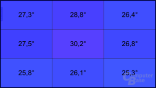

Sitzt man hingegen bei der Nutzung des Notebooks auf der Couch, gefallen die geringen Gehäusetemperaturen. Mit maximal 36 Grad Celsius am Gehäuseboden unter Last ist das Z21 weit davon entfernt, unangenehme oder gar gefährliche Dimensionen zu erreichen. Und auch am Luftauslass auf der linken Seite werden nur wenig kritische 52 Grad erreicht. Dank der SSDs bootet das Gerät sehr schnell, was zum kurzen Nachschlagen im Internet regelrecht einlädt. Hier reicht man zwar in puncto Reaktionszeit nicht an Tablets heran, hat dafür aber eine physikalische Tastatur sowie sämtliche Internet-Standards zur Verfügung.

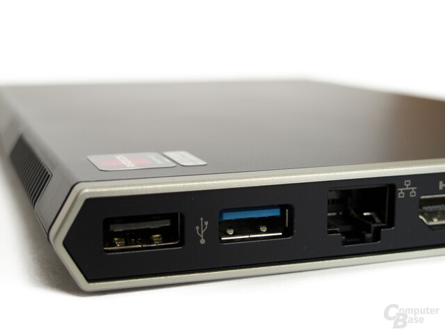

Auf dem Schreibtisch durchläuft das Vaio dann förmlich eine Verwandlung, hier kann das Gespann aus Notebook und Power Dock alle Trümpfe ausspielen – eine Steckdose vorausgesetzt. Durch den nun zur Verfügung stehenden dedizierten Grafik-Chip steht eine in vielen Fällen mehr als ausreichende Leistung zur Verfügung, auch die OpenGL-Problematik spielt hier keine Rolle mehr. Dafür muss man sich mit einer gelinde gesagt merkwürdigen Anschlusspolitik seitens Sony abfinden. Denn selbst mit Dock stehen lediglich vier USB-Ports (dreimal 2.0, einmal 3.0) zur Verfügung, dafür aber plötzlich je zwei HDMI- und VGA-Ausgänge sowie zwei Ethernet-Schnittstellen.
Temperaturen im Leerlauf
Temperaturen unter Last
Insgesamt drei Grafikausgänge (beide HDMI- sowie ein VGA-Port) können gleichzeitig benutzt werden, was inklusive Notebook den Betrieb von vier Anzeigen gleichzeitig ermöglicht. Ob dies wirklich wichtiger als weitere USB-3.0-Anschlüsse oder eine eSATA-Buchse ist, muss jeder Nutzer selbst beantworten. Immerhin stören bei Ausnutzung aller Ports keine Kabel, da Sony die Anschlüsse im Notebook auf beiden Seiten in den hinteren Bereich verbannt hat. Im Power Dock befinden sie sich allesamt auf der Rückseite.
Sony Vaio Z21: Power Dock

Sehr viel schwerer wiegen aber die Schwachstellen beim Notebook selbst. Es ist zwar lobenswert, dass man durch den Einsatz von CFK ein sehr leichtes Gerät geschaffen hat, die Verarbeitungsmängel sowie die fast nicht vorhandene Verwindungssteifigkeit sind eines Geräts dieser Preisklasse aber nicht würdig. Hinzu kommen deutlich Mängel bei Tastatur und Touchpad.
Sony Vaio Z21
Sony Vaio Z21
