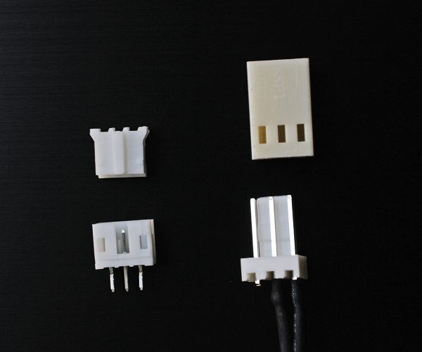

Du kannst dir zwar 'nen Adapter basteln, aber das funktionert trotzdem nicht optimal. Powercolor nutzt nämlich keine PWM-Lüfter sondern regelt die Lüfter über die Spannung. Das hat zur Folge, dass die meisten Lüftern am Grafikkartenlüfteranschluss nicht bzw. erst sehr spät anfangen sich zu drehen.
Hier der Vergleich, links ist der VGA-Lüfteranschluss + Stecker und rechts die "normale" Version (jeweils 3-Pin):

Naja, sind nicht ganz die Gleichen, bspw. kann ein 3-Pin Anschluss keinen 4-Pin Stecker aufnehmen.
Aber das ist auch gar nicht das Problem, sondern eben die Tatsache, dass es kein PWM Anschluss ist, weshalb sich normale Lüfter nicht wirklich regeln lassen.
Wie gesagt, ich hab es bei meiner 6870 von PowerColor versucht, da ist der Lüfter, wenn überhaupt von alleine erst bei 80-90% angesprungen und das war ein Lüfter, der laut Tests schon bei 4,5V anlaufen sollte...
Deshalb bringt es mehr die Lüfter an 'ne Steuerung oder das Board zu klemmen.
Zudem nutzt PowerColor keine Standard-Pin-Belegung, aber das ist kleinste Problem.
