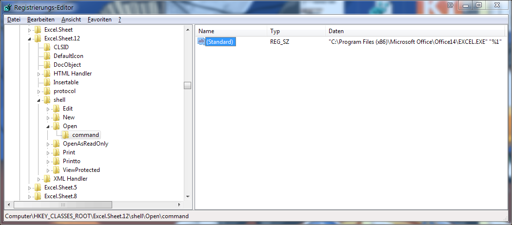

  • Registry öffnen: HKEY_CLASSES_ROOT\Excel.Sheet.12\shell\Open\command
  • den Schlüssel HKEY_CLASSES_ROOT\Excel.Sheet.12\shell\Open\ddeexec löschen
  • den Standardwert von /dde auf "%1" ändern
  • den Eintrag command löschen
Und schwupps, pro Doppelklick ein neues Fenster. Müsste man dann natürlich für alle Excel-Typen durchgehen.

Hallo Yuuri. Das hat funktioniert!
Vielen Dank für die Info!

das Thema ist zwar schon älter, aber nachdem ich selbst gerade wieder einmal danach gesucht habe hier ein paar Ergänzungen:
die 12 steht für Arbeitsmappen im Format XLSX.
Hier eine Übersicht der Verschiedenen Arbeitsmappen:
Excel.Sheet.5 behandelt Arbeitsmappen von Excel 95
Excel.Sheet.8 Arbeitsmappen von Office 97-2003 (XLS)
Excel.Sheet.12 Arbeitsmappen im Format XLSX
Excel.SheetMacroEnabled.12 Arbeitsmappen im Format XLSM
Eine sehr gute, detailierte Anleitung zum Ändern der Registry Einträge findet ihr unter:
http://www.wintotal.de/tipparchiv/?id=1863
Gruß
Natrax
