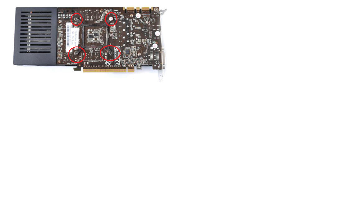

    und zwar habe gestern meine GTX 670 Phantom bekommen.
    Das Problem an der Karte ist, dass die Temperatur unter Last innerhalb weniger Augenblicke auf 100° hochschnellt, ergo gehe ich davon aus, der Kühler sitzt nicht richtig.
    Bei genauerem Anschauen der Karte ist mir aufgefallen, dass zwischen Backplate und PCB an den Schrauben ein Spalt von ca 1-3mm ist (im Bild rot eingekreist). Der Kühler scheint jedoch fest zu sitzen.
    Meine Frage wäre: Ist das bei eurer 670 Phantom auch? Oder haben die die bei mir nicht richtig angezogen?
    Wäre super wenn da mal einer nachschauen könnte.
    Danke im Vorraus

    Logge dich ein, um diese Anzeige nicht zu sehen.
  3. #2
    Dabei seit
    Sep 2009

    Eine 5870 ist natürlich keine GTX 670,aber die Art der Halterung im GPU-Bereich ist bei beiden Karten identisch.
    Die Schrauben sind nicht komplett bis zum Anschlag festgedreht.Zwischen PCB und Schraubenkopf befinden sich kleine Federn.
    Das dürfte also normal sein daß dort ein Spalt sichtbar ist.
