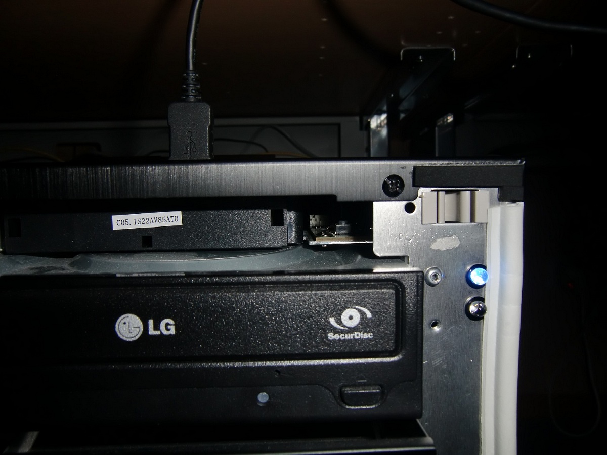

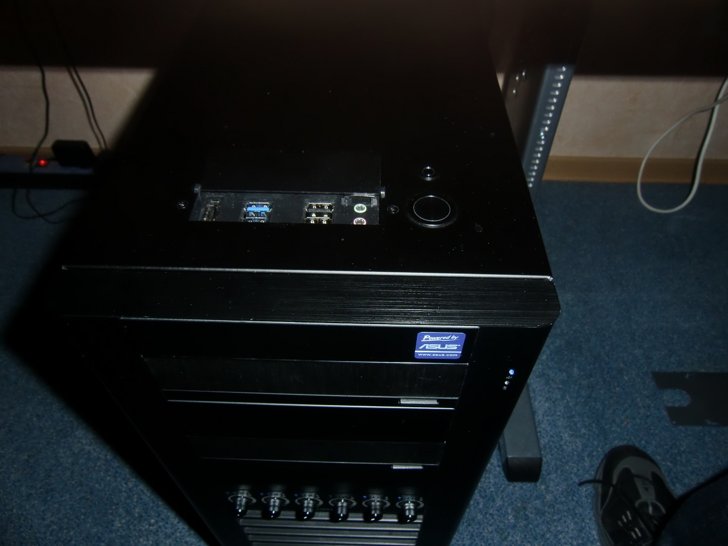

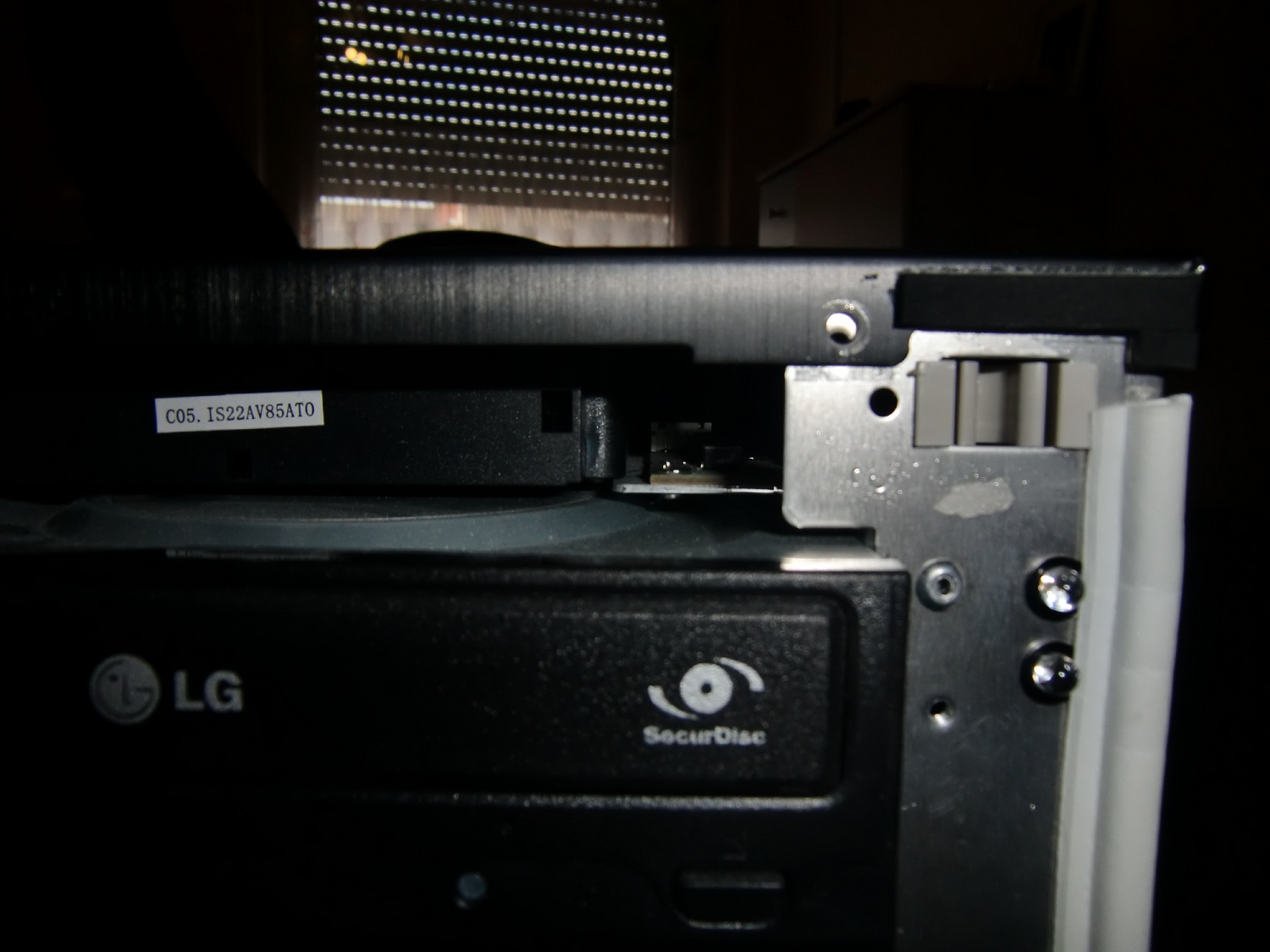

Ich hab mir eines bestellt, denn das Panel vom A70F ist mit dem vom B70 identisch.
Ich habe es jetzt verbaut, war nicht ganz so easy wie gedacht, aber mit ein wenig handwerklichem Geschick, ohne Probleme möglich.
Die beiden Stege, wo die Schrauben befestigt werden, gehen komplett bis nach unten durch. Beim Original ist das nicht so, dort sind die Stege etwas kürzer. Dadurch wurde das Blech mit den beiden Tastern soweit nach unten gedrückt, das sie nicht mehr ausgelöst haben.
Da dies aber ja ein Lian Li Gehäuse ist und man fast alles abschrauben kann, habe ich entsprechendes Blech abgebaut, die Microschalter abgeschraubt und etwas Aluminium mit der guten alten Feile entfernt.
Nun passt es perfekt ! Jetzt nur noch mal reinigen, dann kann mein B70 Gehäuse noch ein paar Jahre mitgehen.

ja, ist es...habe das gleiche Modell heute auch bekommen für meinen Lian Li PC-A17 Gehäuse und es passt alles einwandfrei.
@Hägerlein
Ja, auf den erste beiden Bildern, steht auch die genaue Bezeichnung.
