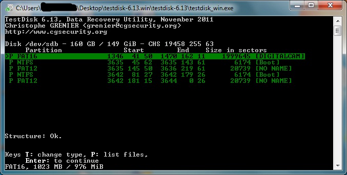

Nun habe ich mit Testdisk einen Deepscan laufen lassen und folgendes Ergebnis bekommen.
Partition 1:
sind eigentlich seine Daten, aber in Testdisk selber, zumindest in den Verzeichnissen sehe ich nur einen Bruchteil.
Partition 2 und 4:
wird als NTFS erkannt, ist anscheinend die System Volume Information.
Partition 3 und 5:
wird als Fat12 mit 10MB erkannt und "No file found, filesystem may be damaged"
Bevor ich jetzt irgendwelche Dummheiten machen, würde ich mich über Rat sehr freuen.
Was halt komisch ist, dass es laut Testdisk 5 Primäre Partitionen sind und die Boot doppelt ist. Das 2. was ich nicht verstehe, müsste die Platte nicht mit 0 beginnen?

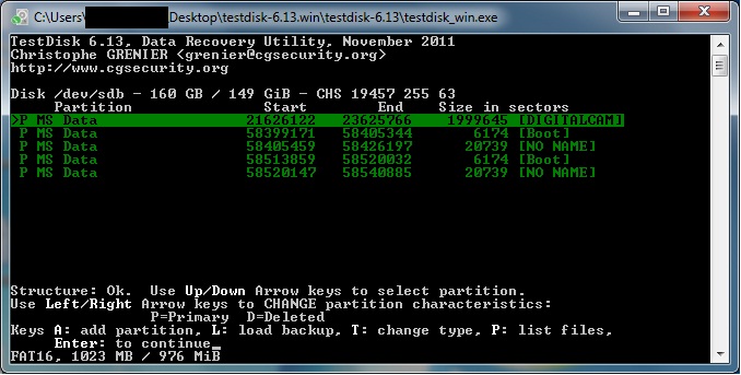

Kann es sein, das die Festplatte nach EFI GPT jetzt Volumen/Partitionen anzeigt?
Weil links kommt nur MS Data und kein Dateisystem?
Was hat Testdisk für einen Partitionstabellentyp ausgewählt?
Siehst du, wenn du in Testdisk die betreffende Festplatte auswähöst und mit Eingabe bestätigst.
Viele Grüße
Fiona
Hey,
ich hatte beim Scan GPT EFI ausgewählt, weil mein Freund einen Mac hat und erst nachher erfahren das er die Platte schon lange davor benutzt hat. So hat er zumindest überhaupt was gefunden. Beim Scan mit Intel kam nicht wirklich was raus.
Soll ich nochmal mit Intel oder None durchlaufen lassen?
Ich sollte schon wissen, ist es ein MAC-Platte oder Windows?
Wiederhole mal Testdisk mit Intel.
Weil denke du hast ja keine brauchbaren Ergebnisse gefunden?
Viele Grüße
Fiona
Ok. Ich lasse gerade Intel nochmal durchlaufen, das ist schon normal das es ewig dauert oder?
Ich dachte halt, dass Testdisk dann schon selber kapiert. Im Grunde sucht es doch nur nach gewissen Mustern die angeben wo eine Partition anfängt oder nicht oder?
Hm also er findet mit Intel und Deepscan leider nichts. :heul:
Es ist im übrigen eine ganz normale PC Platte, damals mit Windows eingerichtet.
hm also er findet definitiv nichts. Vorschläge?

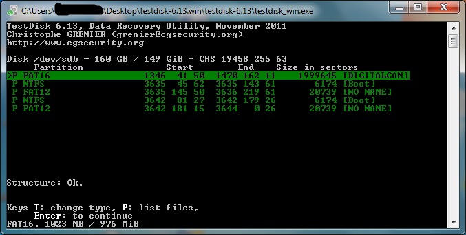

Update:
So endlich ist der Deep Search durch, hab es jetzt mal mit "None" probiert, da die Option "Intel" irgendwie nichts lieferte.
Jetzt hab ich allerdings keine Ahnung was zu tun ist.
Soweit ich es grundsätzlich kapiere ist die ursprüngliche Struktur vorhanden und die Partition-Table kaputt und das Dateisystem wohl falsch oder?
Seh ich das richtig, dass ich das Dateisystem der obersten Partition (DIGITALCAM) per "T: change type" auf NTFS umstellen muss oder ist das genau das falsche?

Hattest du unter EFI-GPT auch die Partitionen markiert und p gedrückt ob deine Daten oder eine Fehlermeldung angezeigt wird?
Teile es mal mit.
Viele Grüße
Fiona
Nehme nochmal EFI-GPT.
Wenn die Laufwerke grün angezeigt werden, drücke mal p ob Daten oder eine Fehlermeldung angezeigt wird.
Hi,
es werden sowohl bei EFI als auch bei Intel dann Daten angezeigt. Verständlicherweise nicht alle, aber definitiv Dateinamen von Bildern, die ich eben auch mit Photorec gesichert hab.
Bei EFI kamen die Ergebnisse aus dem 1. Post.
Was mir halt nicht so klar ist, was die Platte jetzt eigentlich hat.
Die Sektoren fangen ja nicht bei 0 an, also ist das ja scheinends schonmal falsch, das kann man ja scheinends per Geometry fixen, aber wieso das so den Bach runter gegangen ist, ist für mich schwer verständlich.
Ich habe Infos, das GPT-Partitionen in Slices aufgebaut sind und die Geometrie daher egal ist.
ja gut, aber das Problem besteht ja sowohl in dem geposteten Screenshot mit dem Scan unter Option Intel als auch GPT. Die Platte wurde wie gesagt damals per PC mit NTFS formatiert. Deswegen kapier ich das nicht.
Hättest du denn einen Rat, wie ich weiterverfahren sollte, oder eine Fehlerlösung, oder was bräuchtest du, um den Fehler genauer verstehen zu können?
