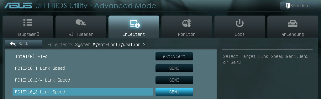

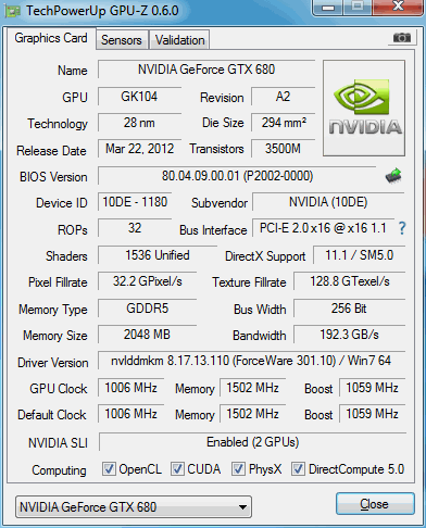

ich habe ein PCI-E 3.0 kompatibles Board und 2 PCI-E 3.0 Grafikkarten.
GPU-Z zeigt mir allerdings an, dass beide Karten nur über PCI-E 2.0 laufen.
Im Render Test wird mir das Gleiche angezeigt.
Davon läuft sogar eine Karte nur mit 8 Lanes.
Im UEFI/Bios habe ich alle PCI-E Schnittstellen auf GEN 3 eingestellt. Auf dem Screenshot habe ich testhalber mal einen slot auf GEN1 gestellt.
Hab ich eine Einstellung verpennt, oder zeigt GPU-Z etwas falsches an?

Sicherlich ein Auslesefehler von GPU-Z, grade bei Bus Interface stehen oft falsche Werte
Das Problem mit dem PCIe 2.0 liegt am aktuellen Treiber afaik.
Sollte in nächster Zeit behoben werden.

Dennoch ist das Thema PCI Express 3.0 damit in diesem Fall nicht so einfach abgehakt, denn der Nvidia-Treiber aktiviert die Unterstützung für PCI Express 3.0 auf Intels X79-Plattform nicht. Offiziell lautet Nvidias Begründung dafür, dass die Karte zwar PCIe 3.0 unterstützt, die X79-Chips ihrerseits aber nur für die Datenraten der zweiten PCIe-Generation validiert seien. Steckt man die Kepler-Karte hingegen in ein Ivy-Bridge-System, schaltet der Treiber automatisch die volle Übertragungsrate von 8 GT/s frei.
Aus dem Test: http://www.tomshardware.de/geforce-gtx-680-test-benchmarks-Kepler-GK104,testberichte-240979-5.html von tomshardware.de

Wenn du die Soundkarte in den unteren weißen! PCI-E-Slot steckst sollten beide Karten auch 16 Lanes haben, wenn es so denn passt!

Nvidia hat die PCIE 3.0 Unterstützung im "Launch Treiber" 301.10 deaktiviert, in den Pre-Launch Treibern (Beta) ist die Unterstützung jedoch noch vorhanden. Wenn man will kann man es auch per regedit abändern!
Regedit:
HKEY_LOCAL_MACHINE \ SYSTEM \ CurrentControlSet \ Control \ Video \ {GUID} \ 0000
DWORD-Wert" mit den Namen RMPcieLinkSpeed erstellen und mit dem Wert "0004" siehe screenshot.
