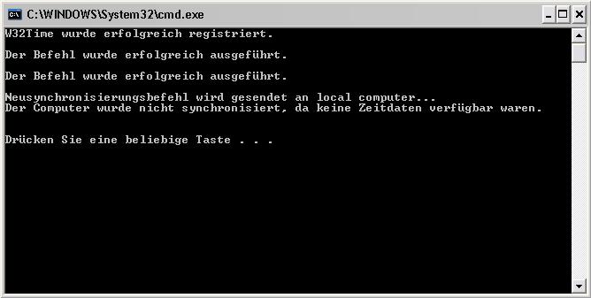

Danke, hat aber leider nicht funktioniert :(
Ich hab mir den Code mal in eine Batchdatei Kopiert und ausgeführt (siehe Screenshot) leider funzts nicht.

Ja, welchen Server hast du denn in der Batch angegeben, sprich hinter "manualpeerlist:XXX"?
XXX steht diesmal nicht für ein Pr0n (:D) sondern für deinen Server, mit dem die Zeit syncronisiert werden soll. Wenn du am Client "net time /querysntp" eingibst, sollte nachdem die Batch mit den 4 Zeilen durchgelaufen ist, dein angegebener Server stehen, sonst nichts. Sprich die Prompt würde dann folgendermaßen lauten:
Auf die Frage hab ich jetzt gewartet :D den "server" hatte ich auf "Terminal-01" geändert. Macht wirklich den Eindruck als ob das ohne DC nicht geht. :confused_alt:

Ich hab eine Lösung gefunden, man kann auch einen nicht DC Server zum Zeitserver ohne Fremdtools machen. Dazu gibt es einen Artikel in der Knowledge base siehe hier:
http://support.microsoft.com/kb/314054/DE/
Ist zwar für WindowsXP geht aber genauso bei W2K3 Server. Batchfile hab ich auch schon gemacht sollte mich also diesem Problem nicht mehr widmen müssen ;) Vielen Dank an alle!
